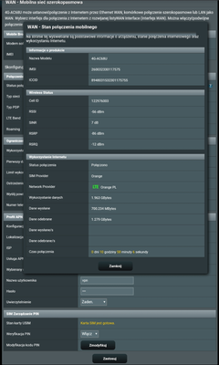

Postanowiłęm założyć tutaj wątek pomimo tego , że zgłosiłem temat u konsultanta. Widziałem tu już dużo fachowych porad i uważam, że jesteście w stanie naprowadzić mnie na poprawną ścieżkę decyzyjną.
Wiem, jak jest. Przeciążenia nadajników w obecnej chwili są i można by powiedzieć, że nie powinienem się czepiać, ale obecnie płacę za łącze 76zł, a nie jestem w stanie efektywnie pracować z domu z takim łączem.
Mam umowe do lipca, przed ogłoszeniem pandemi, też nie było rewelacji, wsparcie techniczne potwierdzało, że w moim przypadku nadajnik jest przeciążony (Wieliszew, ul. Deszczowa, Mazowieckie) i żebym przełączył sie na 3G, jakoś to przełknąłem i żyłem dalej. Ale teraz juz nie daje rady działać na takim łączu.
Chciałbym się upwnić, czy obecną sytuację da się poprawić, czy mam po prostu zrezygnować z usługi, bo sprawa jest beznadziejna. Nie oczekuję cudów, ale żeby było chociaż 15Mbps.
Obecnie mam router z modemem 4G wbudowanym 4G-AC68U, beż podpięcia anten zewnętrznych. Zasięg jest odpowiedni, ale zapewne do nadajnika, który jest najbliżej i cała wioska sie do niego łączy.
Jeżeli technicznie ten nadajnik już więcej z siebie nie da, to albo opcja z anteną kierunkową i skierowanie na inny nadajnik z okolicy, ale który i czy będzie jakakolwiek gwarancja, że na innym będzię lepiej.
Jak można zgłębic temat o okolicznych BTSach i ich obciążeniu?
Poniżej szczegóły obecnego połączenia. Teraz mam 4G/3G na auto i bandy też mam na auto, bo modem w routerze obsługuje agregację pasm, więc nie ustawiałem bandu na sztywno. Sygnał -86dBm uważam za dobry, zresztą działam na tym routerze od 3 lat prawie i były okresy , że transfer był na poziomie 25-40Mbps, przy dokłądnie tych samych ustawieniach. Teraz jest bardzo źle i jak nie ma perspektyw na poprawę, to raczej nie zdecyduję się umowy przedłużać. Lejek na pewno się nie aktywuje, a przynajmniej nie z powodu wykorzystania pakietu danych.

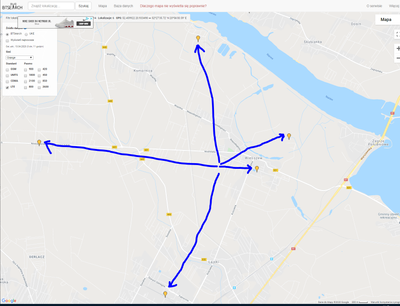

@esselite parametry sygnału są ok, ale co z tego, jak transfer kiepski, bo nadajnik przeciążony. Jak dałeś zgłoszenie, to zostaje tylko oczekiwać na modernizację nadajnika lub dostawienie nowego w okolicy. Orange monitoruje sieć i obciążenie, więc jakiś decyzje pewnie zapadną, ale raczej trzeba się uzbroić w długi czas oczekiwania, kilka, kilkanaście miesięcy.
Czy anteny zewnętrzne pomogą? To wszystko zależy jak blisko masz nadajniki i czy nsjbliższy nie zagłuszy sygnału tego dalszego. Metoda prób k błędów.
Jeżeli chcesz sprawdzić, który operator najsensowniej wychodzi u Ciebie w okolicy, proponuję zakupić startery konkurencji i sprawdzić, jak będzie działał internet.
Proponuję również zerknąć na mapkę:
http://beta.btsearch.pl/.
Jest to niekomercyjny wykaz nadajników, ale za to bardzo pomocny w zlokalizowaniu interesującej stacji.

Dzieki za mapkę. Z orange to chyba tylko te wchodzą w grę. Wydaja się trochę daleko. Jeżeli chodzi o obciążenie to spekuluję, że ten na zachód będzie najmniej obciążony, bo jest tam najmniejsze zaludnienie.
Propozycja ze starterami bardzo pomocna.
