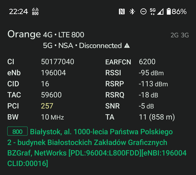

Generalnie telefon podczas field test wykazywał tylko dwie sekcje - 5G i LTE i tam były ich parametry.
W przypadku 5G to pokazał n78 i w LTE - b20, nie pokazała się sekcja "Other LTE bands" która by wskazywała, że telefon agreguje jakiekolwiek inne pasma LTE.
Więc stąd mój wniosek taki, że mój telefon wyagregował LTE800 z 5G3600
Z resztą wątpie, aby telefon łączył z innymi pasmami w LTE i tego nie pokazał bo odległości od nadajnika trochę jest i po drodze są drzewa i bloki mieszkalne i odległość jest mniej więcej 400 metrów - stąd mógł w LTE łączyć tylko z 800 MHz

@ign24467 No i właśnie tak było, że widziałeś co innego, a w rzeczywistości miałeś połączenie tylko z 800 MHz.
U mnie wygląda to tak, że łączę się routerem na 800/3600 MHz i w porywach mam do 250/20 Mb/s. Router stoi w jednym miejscu, ustawiony bardzo precyzyjnie na BTS oddalony o 800 m. Mam też BTS w odległości około 400 m, ale tam nie łapie kompletnie nic przez zabudowania jakie stoja na drodze blokując całkowicie sygnał 😐 @Zeusek  Według mnie to ratuje skórę w trudniejszych warunkach, ale tylko przy precyzyjnym ustawieniu routera.
Na telefonie może to wyglądać inaczej bo przy jednym teście widzisz określony wynik i dane parametry, a wystarczy zrobić dwa kroki i parametry całkowicie się zmieniają, bo telefon ciągle szuka najlepszego możliwego połączenia.🤔

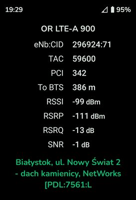

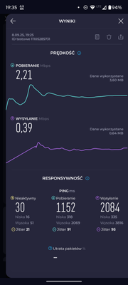

@ign24467 lepsze to nigdy nie będzie 900/800🙈 raczej to samo G-no jeśli mówimy o samym lte. Ale oczywiście będzie można dzwonić🤔 to już coś 🫵😁
Ogarnij to poniżej 😳
Odległość od bts niecałe 400m
1000011977.png 900MHz lte
śmiać się 🤣czy płakać😳 🤔
Tylko w połączeniu z 900/3600 ma to sens🫵🙄
