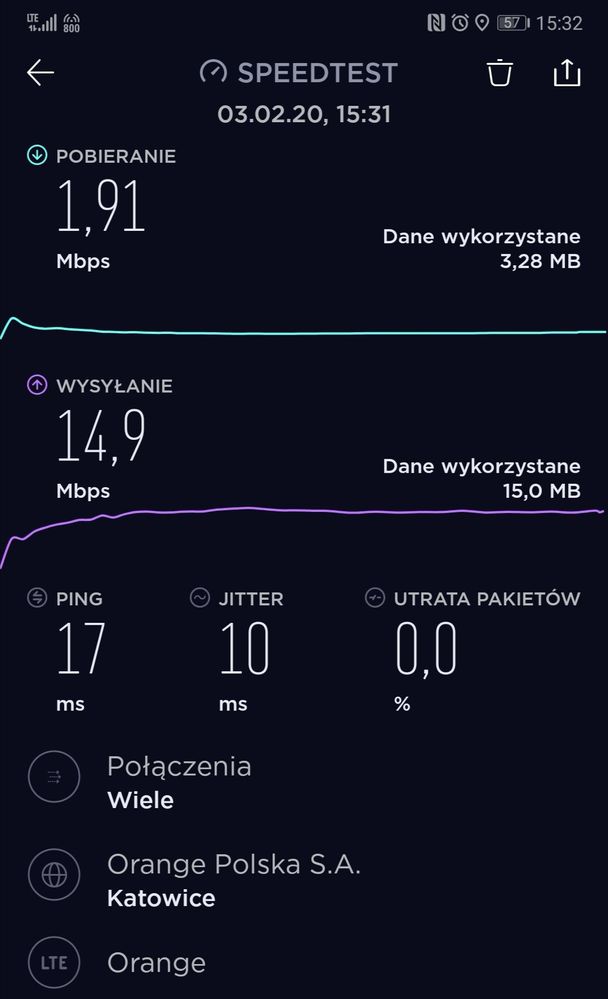

Sprawdziłem, na id 6442 działa tylko L800. Szkoda, że nie jest planowana rozbudowa ☹️

@SimiG na jakim smartfonie przeprowadzasz testy prędkości?

Na  huawei p20 pro. Wieczorami bywa jeszcze gorzej ☹️

@SimiG zakładam, że testy na smartfoni wykonujesz w domu, co możne powodować utrudnienia w złapaniu sygnału LTE 1800. Odległość od nadajnika też ma duże znaczenie, a do tego dochodzi bardzo znaczne przeciążenie nadajników, szczególnie tych dwóch: Łuków Śląski ID: 6442 oraz Gaszowice ID: 50434.
Może z tych powodów Twój smartfon nie może złapać LTE 1800 MHz. Zakładam, że po uruchomieniu nowych LTE 1800 oraz LTE 2100 sytuacja się poprawi.
Co do częstotliwości, to zasada jest taka:
Im niższa częstotliwość, tym większy zasięg, ale wolniejszy transfer.
Im wyższa częstotliwość, tym gorszy zasięg, ale transfer szybszy, lecz też uzależniony od siły sygnału.
Obciążenie nadajników w godzinach popołudniowo wieczornych jest wszędzie odczuwalne. W tym czasie najwięcej klientów korzysta z sieci, co się przekłada na utrudnienia w osiąganiu prędkości internetowych.
W godzinach nocnych i porannych powinno być dużo lepiej.

Piętą Achillesową BTS-ów jest kolejkowanie. @SimiG  wyłącz na kilka sekund transmisję danych i włącz ją ponownie i wtedy wykonaj test od nowa. Założę się że różnice będą znaczne.

Bywam dość często w rejonie tego nadajnika i "łapie" z niego tylko L800. Zdarza się, że załapie L1800 ale z nadajników Lyski (ID: 35350) lub Szczerbice (ID: 56499), niestety na szczątkowym zasięgu. Możliwe, że w systemie jest błąd o dostępności z niego L1800. Co do przeciążenia to zgoda, w godz. wieczornych max jaki miałem to 3-4mbps. Dlatego czekam na udostępnienie "nowych anten" w Gaszowicach, co być może na jakiś czas poprawi sytuację.

Tego też próbowałem, niewiele to zmienia 😞
