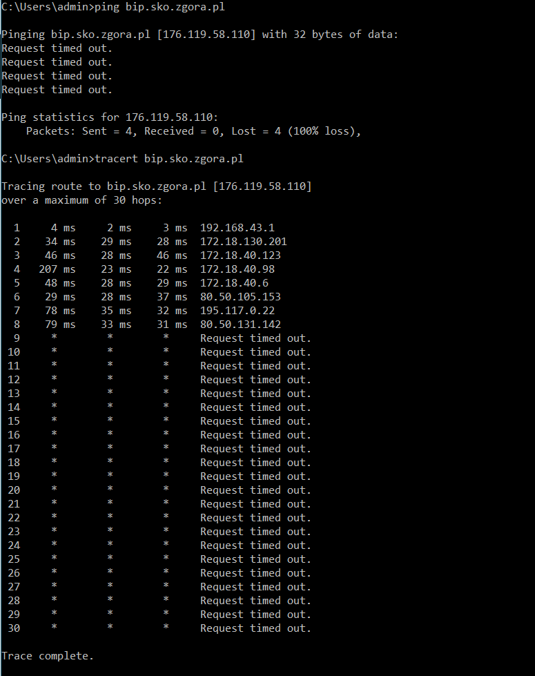

Jak to jest możliwe, że na internecie LTE od Orange nie mam dostępu do strony bip.sko.zgora.pl ? Co ciekawe, ten problem nie występuje na internecie od Plusa. Na internecie od Orange ładuje, ładuje i ładuje, a kończy komunikatem "Ta witryna jest nieosiągalna". To samo jest na telefonie. Gdzieś "wykopyrtnął" wam się routing?
W Orange od ponad 2 tygodni wygląda to tak:

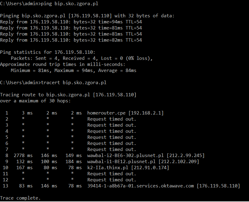

Dzisiaj sprawdziłem na karcie Plusa i tak to wygląda:2.png2.png
Chyba wszystko jasne

Na komórce ta strona mi działa, czy to na IPv4, czy to na IPv6.

A u mnie nie "idzie". Zarówno na karcie do internetu w routerze jak i na drugiej w telefonie. Niczego nie blokowałem, z dnia na dzień przestało działać. Może kwestia geograficzna i obsługuje Cię inna serwerownia z innymi trasami?

U mnie o dziwo na światłowodzie Orange chodzi... ale to że losowe strony nie działają to norma w Orange. U mnie też są przypadki gdzie strona u kolegi działa a u mnie brak połączenia. Cóż trzeba przywyknąć... albo przestać korzystać z Orange.
