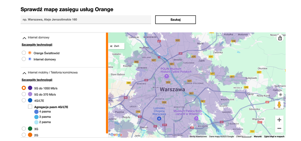

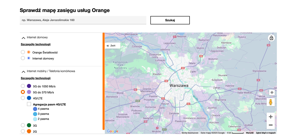

@Zeusek 5G2100 też jest wyłączane w dużych miastach - np. w Krakowie. 5G na n1 uruchomili w latach 2020/21/22 i teraz w niektórych miejscach wyłączyli. W Warszawie też przecież 5G2100 było od 2020 lub 2021 i teraz już nie ma tylko można się logować do n78.
Dla porównania:
5G3600 w Warszawie i okolicach
5G2100 w Warszawie i okolicach
Orange wyłącza 5G2100 w dużych miastach aby zwiększyć prędkość u abonentów z 5G (bo po wyłączeniu 5G2100, korzystają z 5G3600) i też zwiększyć u użytkowników zwykłego LTE, którzy zazwyczaj łapią LTE2100 i tam prawdopodobnie 4G też trochę przyspieszy, bo pasmo to nie będzie już współdzielone z 5G.
