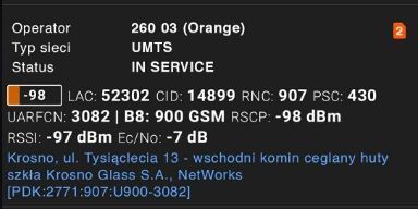

Tylko z tym pierwszym się troche nie zgadzam - u mnie w okolicy jest stacja Orange (pozwolenie ma Orange) i na niej też jest TMPL i pierwszy LTE900 jako uruchomił TMPL, a Orange dopiero teraz LTE900 włączył po wyłączeniu 3G.
Albo na jeszcze innej stacji gdzie Orange (też pozwolenie ma O) do tej pory miał tylko G/U900 (anteny dookólne) i T-Mobile też miał G/U900, to po wyłączeniu 3G uruchomiono LTE900 na tej stacji w TMPL - a Orange nadal miał tylko wtedy 2G i 3G. Obecnie TMPL nadaje w G/L900, a Orange to nie wiem - albo tylko 2G albo tak jak różowi - 2G i LTE900

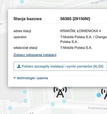

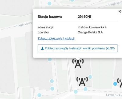

Generalnie niektóre stacje zwykłe - np. Kraków, ul Łowienicka 4 - nie są współdzielone. Jest tylko TMPL (to oni mają pozwolenie), a co ciekawe w Si2pem Orange ma też swoje ID stacji, ale nie nadają na tej stacji. Przez to dalej w sklepie np. Lidl lub Centrum Handlowym Dekada, zasieg Orange jest bardzo słaby, a TMPL lepszy

Tak jak pisałem LTE900 Orange pojawia się dopiero po wyłączeniu 3G. Jeśli jest 3G to nie ma LTE900, ono pojawia się po wyłączeniu 3G tam gdzie T-Mobile ma już wcześniej, a jeśli T-Mobile nie ma to L900 nie pojawi się nawet po wyłączeniu 3G
Ta stacja, o której piszesz to stacja będąca własnością NetWorks skoro ma ID Orange, i pozwolenie MNET11 tylko z jakiegoś powodu Orange nie zechciał tam nadawać mimo że pewnie za utrzymanie tej stacji płacą (zwolnieni są jedynie z płacenia T-Mobile za nadawanie z ich pozwolenia)

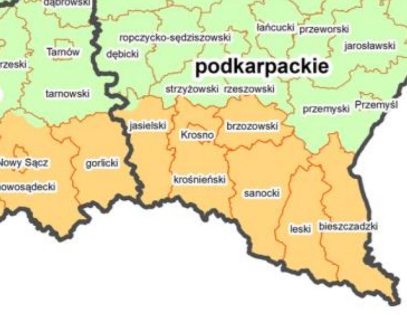

Z innej beczki to wiadomo może kiedy konkretnie zgaśnie 3G w dawnym województwie krośnieńskim? Kiedyś był harmonogram z dokładnymi datami, teraz wiadome jedynie że gdzieś w listopadzie.

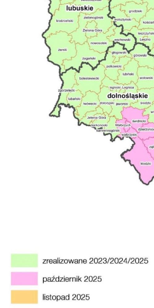

W powiecie Krośnieńskim 3G jest już wyłączone - bo jest oznaczone jako powiat z zrealizowanym wyłączeniem 3G – 2023/2024/2025

Co do tej stacji na Łowienickiej w Krakowie mam nadzieje że coś ruszy – cokolwiek, generalnie na tej stacji nie ma anten do pasma C (5G), i nie zdziwiłbym się gdyby TMPL nagle uruchomił tam 5G 3,6 GHz - to Orange by się przyłączył. Bo przypominam, że Orange w większych miastach wyłącza DSS – a na razie na tej stacji na Łowienickiej jest pewnie DSS, skoro jest pozwolenie 5G tylko na 2100 MHz.

Chodzi mi o powiat krośnieński na Podkarpaciu, niedaleko wspominanych Bieszczad, a nie krośnieńsko-odrzański 😀 Tu 3G nadal cały czas działa, choć od kilku dni połączenia bez VoLTE zmiast do 3G zrzuca do 2G. 3G ma zostać wyłączone gdzieś w listopadzie, ale dokłądnie kiedy to nie wiadomo.
