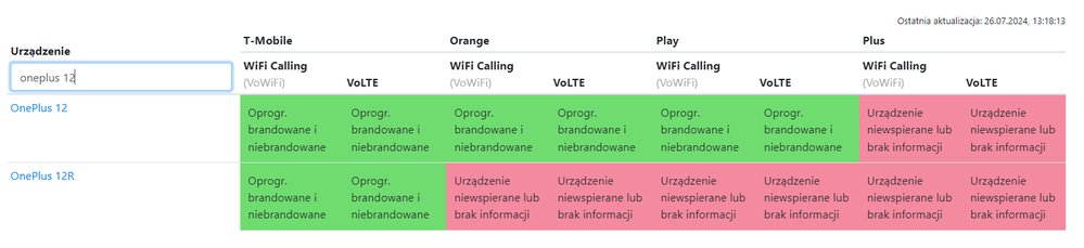

https://www.kimovil.com/pl/frequency-checker/PL/oneplus-12

@Zeusek co to za strona z informacjami (ta z twojego zrzutu ekranu)?

@giaur500
Nie wiem czy aktualna ale specjalizują się w tym.
https://wificalling-volte.pl/
