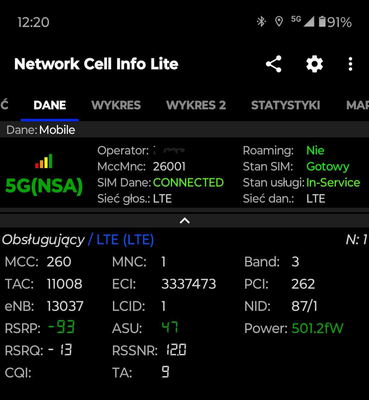

@giaur500dokładnie tak jak piszesz. Nie wiem czy w ogóle gdziekolwiek w Polsce uruchomiono pasmo C-band. Bo to, że piszą i publikują to jedno. W rzeczywistości wygląda to trochę inaczej. Prócz sieci  Orange posiadam t-mobile, lycę i flexa również w orange. W lajce pytając o 5g w mieście, którym mieszkam 😮 odpowiedź brzmi brak. Jednak po zmianie telefonu na nowszy model pokazuje mi fajf dżi właśnie w tej sieciuni ...oczywiście to fejkowe😁.  Na androidzie jest możliwość ustawienia samego NR poprzesz aplikację NetMonster - testowane w sieci ORANGE. Wyskakuje brak zasięgu i musisz wrócić do poprzednich ustawień przełączyć w tryb 5g nsa. Nie widziałem nikogo tu na grupie by ktoś pochwalił się pasmem C i prędkościami w tej częstotliwości pokazując ją na foto.

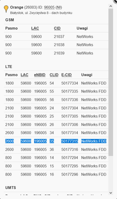

@giaur500  ok ja też mam do 900Mbps DW
Ale to nadal technologia lte nie pasmo C
Nie mogę załadować fotki aby Ci to pokazać 🤔 oooo udało się 😁
 Z tego nadajnika korzystam. Proszę pokaż mi tu pasmo C ?

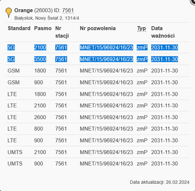

Chyba mylisz pojęcia, mówiąc o paśmie C masz na myśli 5G standalone. Jeśli mowa o paśmie C to jest to zakres częstotliwości od 3.4 do 3.8 Ghz i to jest w Orange, ale to ciągle 5G NSA czyli razem z LTE.
Pokazałeś screen z Plusa, nie wiem czy tam korzystasz z NSA 3500 czy 2100, ta aplikacja tego raczej nie wyświetla.

5G jakości Orange 💪
@giaur500może mylę pojęcia ale rozumiem to co widzę na połączeniu w Orange z danym bts-em w trybie 5G NSA. Widzisz tu pasmo częstotliwości Lte 3.4-3.8Ghz ? Bo ja nie 🤔
Tak powinno wyglądać połączenie z danym BTS

5G jakości Orange 💪
No to pewnie nie jesteś w ogóle w 5G, o tym była mowa wcześniej. Albo jesteś w 5G NSA, ale 2100. Pokaż screen z normalnej aplikacji, np NetMonster tu nic nie widać.

@giaur500nie mam karty luzem aby pokazać w tel poprzez apk. netmonster. W routerze jedynie mogę udowodnić połączenie z wyżej wymienionym BTS-em .
Wszystko jasne @giaur500 doszedłem do tego, że ten BTS nie został zaktualizowany na mapie od 2019r 😅🤣😂
Napiszę więcej 🤔to bts konkurencji (t-mobile) dlatego na tej mapie btserch nie aktualizowany.
Człowiek całe życie się uczy i gł... umiera 😎

5G jakości Orange 💪
Hmm ok no ale. Wiesz tylko z jakim bts jesteś połączony i jakie ma pasma według zezwoleń. Ale fizycznie z jakiego pasma i technologii korzystasz, a zwłaszcza czy rzeczywiście jesteś w trybie 5G NSA i czy to jest pasmo C czy nie, tego nie masz jak sprawdzić.
Może ci router pokazać nawet tryb 5G, tak samo jak telefony to pokazują, a będzie 5G odłączone, tak jak już o tym dyskutowaliśmy tu
