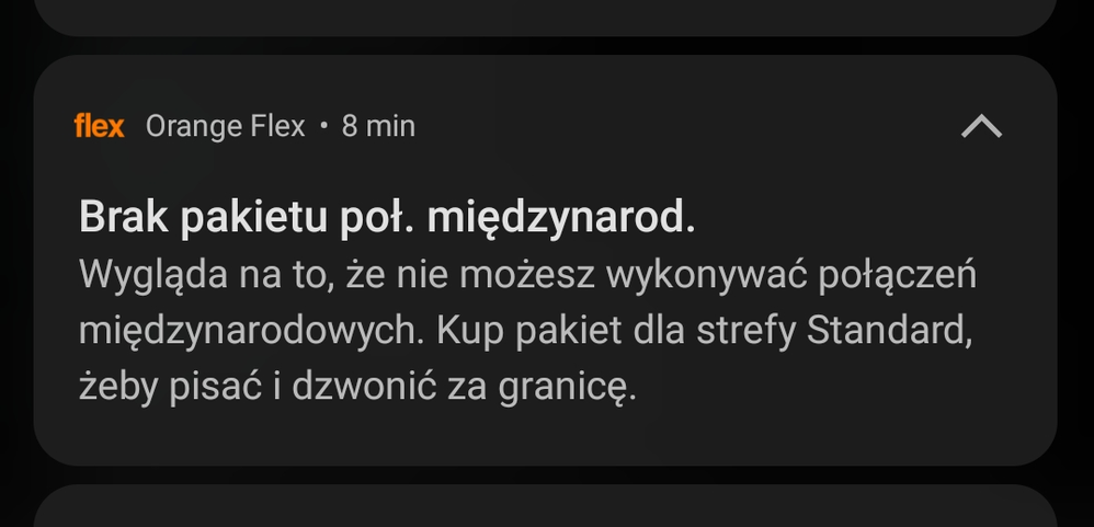

Prawdopodobnie jakiś błąd. Sytuacja taka:
Telefon z Orange na Kartę (VoLTE) do Orange Flex (VoWiFi). Następnie Orange Flex wykonuje połączenie do fioletu (VoWiFi), więc słuchawka w Orange na Kartę ma zawieszone połączenie i komunikat że proszę czekać. Przy scalaniu połączeń w Orange Flex zawieszone zostaje połączenie również w z fioletem i nie można już tego cofnąć (odwiesić), obydwa numery Orange na Kartę i fiolet mają komunikat że proszę czekać. Nie działa zamiana połączenia które ma być aktywne. Jedyna możliwość do zakończenie połączenia w Orange Flex. Przy takiej samej sytuacji zawieszenia dwóch numerów ale kiedy rozłącza się słuchawka z fioletem, wtedy oczekiwane zachowanie jest takie, że połączenie odwiesza się do Orange na Kartę i rozmowa może być kontynuowana, jednak tak się nie dzieje a po kilku sekundach na smartfonie z Orange Flex pojawia się toast że "Nie można nawiązać połączenia konferencyjnego.".
Ciekawe jest to, że przy próbie scalania połączeń przychodzi SMS:
Orange Flex napisał(-a)
Wyglada na to, ze nie masz pakietu polaczen miedzynarodowych. Nic straconego. Zajrzyj do apki i kup pakiet do strefy Standard, by dzwonic i pisac za granice.
Pojawia się również komunikat z taką informacją w aplikacji mobilnej Orange Flex.
Wszystkie numery znajdują się w Polsce.

Dokładnie identyczne zachowanie jest gdy wykonuję to samo ale zamiast Orange Flex jest Nju. Połączenie konferencyjne działają niezawodnie jeśli z danego numeru wykonuję połączenia do każdego numeru z osobna, powiedzmy że tak w topolgii gwiazdy, czyli Flex dzwoni do Orange na Kartę, potem Flex dzwoni do fioletu i wtedy Flex robi merge połączeń w jedno.
W Orange na Kartę z kolei jest inna platforma IMS i nie można zrobić telekonferencji, więc pozostaje wdzwanianie się do wirtualnych pokoi z pinem jeśli to masz na myśli Artur.

Potwierdzone że to błąd: Rozwiązano: Czy to błąd że scalanie połączeń w Orange Flex wymaga pakietu połączeń międzynarodowych?...
Oznaczę tę odpowiedź jako rozwiązanie aby był ten post wyżej.
