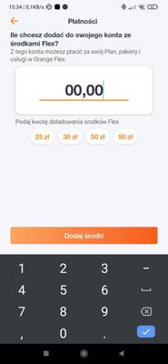

Można rozpocząć proces doładowania konta z wartością 0zł:

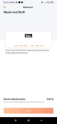

Nie mogę załączyć wideo w jaki sposób to zrobiłem jednak wpisując wartość 00,00 wystarczy zacząć wpisywać na końcu jakąś cyfrę większą od 0 (na trzecim miejscu po przecinku), wtedy wartość jest przycinana do dwóch miejsc po przecinku i w wyniku przechodzi walidacja dla 00,00 zł. Błąd w aplikacji występuje po kilku sekundach, tzn. wpisuję kod BLIK a potem aplikacja sama rzuca błąd zanim zdążę potwierdzić BLIK.

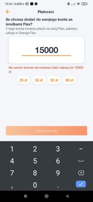

Maksymalnie można mieć na koncie 15000 zł wg komunikatu jednak w rzeczywistości 15000 nie można mieć a 14999,99 zł.

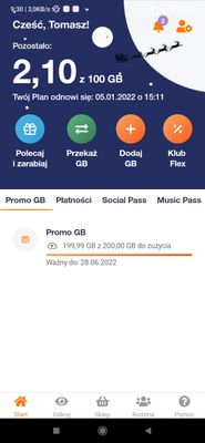

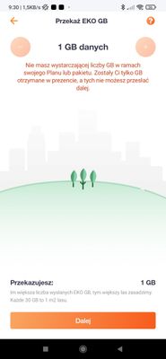

Informacja że nie ma wystarczających GB mimo że są:

@tolek której wersji aplki używasz? ja u siebie mam wersję 52.0.1 (39398.0). Może przy nieaktualnych wersjach mogą występować problemy z przekazaniem EKO GB. Inna sprawa, to jeżeli masz otrzymane GB, to ich na EKO też nie przekażesz.

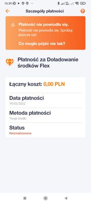

Minimalną kwotę sprawdziłem, czyli tak jak podałeś 00,00 zł, ale po wpisaniu kodu BLIK wyskoczyły komunikaty o nieudanej transakcji:

Mam wersję 52.0.2 (39808.0).
I GB nie są z otrzymanych od kogoś ale sam problem pojawił mi się z miesiąc temu więc możliwe że wersja aplikacji była inna.
