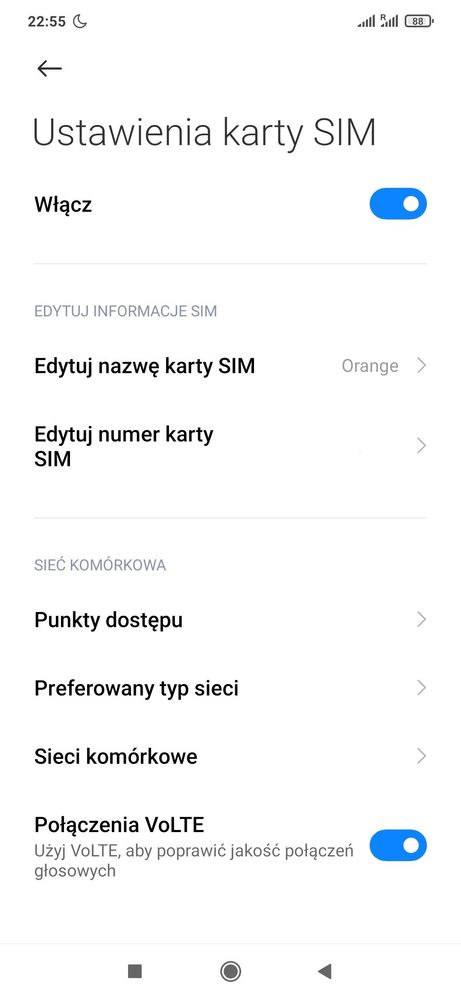

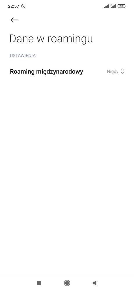

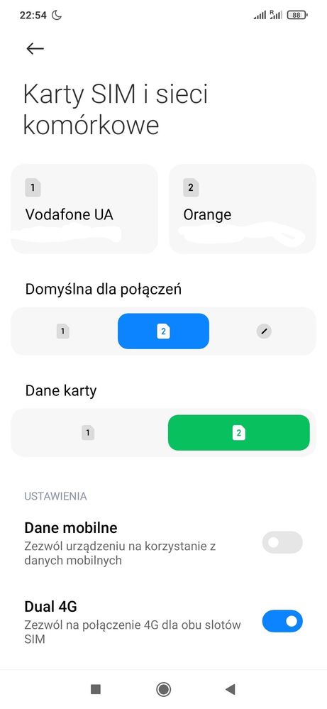

Witam! Przepraszam, że dopiero teraz piszę ale potrzebowałam wolnej chwili żeby to na spokojnie opisać. Niedzielę i poniedziałek spędziłam w dużym mieście(mieszkam na tzw. pipidówie🤗), w którym kiedyś mieszkałam, jest oddalone od mojej wsi o ok.57 km. jeśli top ma znaczenie, staram się podać jak najwięcej faktów. Jedna z pierwszych rzeczy, które zrobiłam wchodząc do hotelu to testy i co...wszystko w najlepsze hulało, ja mogłam dzwonić na zagraniczne i do mnie można było bez problemu zadzwonić. Czyli tak jak myślałam, z kartą wszystko ok. Zrobiłam parę screenów, jeśli się na coś przydadzą. InkedScreenshot_2021-05-30-22-54-21-689_com.android.phone_LI.jpgInkedScreenshot_2021-05-30-22-55-18-945_com.android.phone_LI.jpgScreenshot_2021-05-30-22-55-02-223_com.android.phone.jpgScreenshot_2021-05-30-22-57-41-427_com.miui.securitycenter.jpg

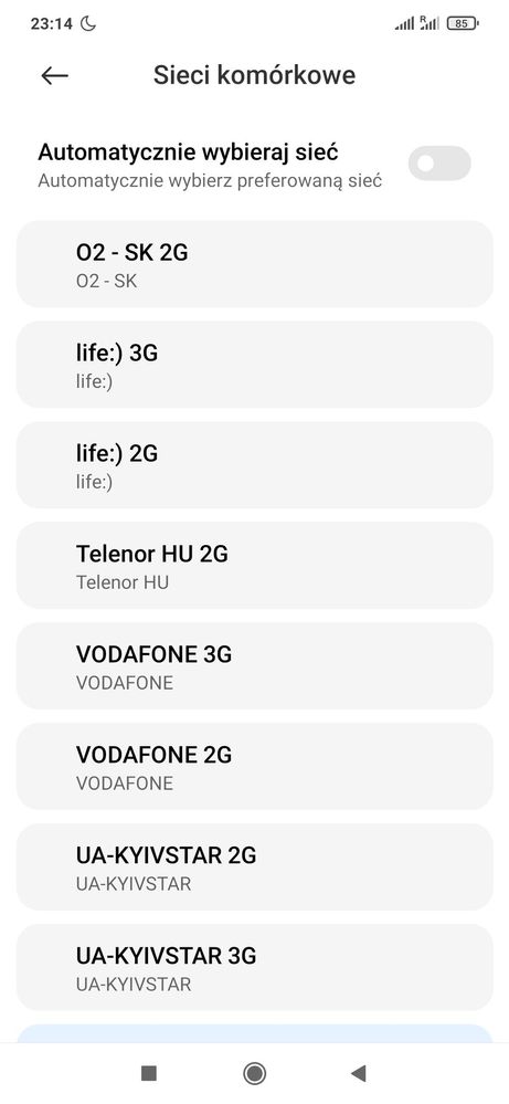

Połączenia w roamingu

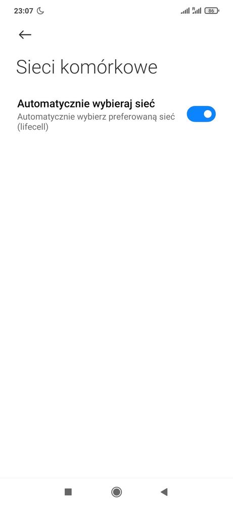

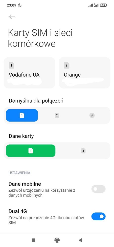

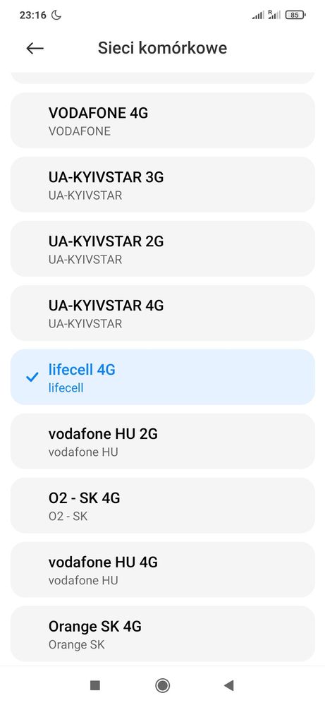

Potem zrobiłam tak jak niżej, załączam też dostępne sieci.InkedScreenshot_2021-05-30-23-09-49-429_com.android.phone_LI.jpgScreenshot_2021-05-30-23-05-14-886_com.miui.securitycenter.jpgScreenshot_2021-05-30-23-07-49-545_com.android.phone.jpgScreenshot_2021-05-30-23-12-31-366_com.android.phone.jpgScreenshot_2021-05-30-23-14-43-316_com.android.phone.jpgScreenshot_2021-05-30-23-16-57-834_com.android.phone.jpg
