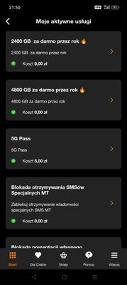

Sprawdź w aplikacji Mój Orange, zakładka Więcej -> Pakiety i usługi jakie pakiety masz aktywne. Jeżeli są 4800 GB i 2400 GB, to powinny być oba przyznane.
Na wszelki wypadek prosiłbym próbę aktywowania jeszcze raz pakietu 4800 GB.

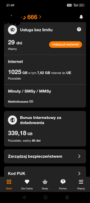

Tak obecnie wyglądają screeny z aplikacji Mój Orange. Jak widać oba pakiety 2400 i 4800 GB są aktywne. Nie da się ponownie aktywować pakietu 4800 GB, bo wchodząc w szczegóły pakietu jest informacja "już to masz". Aż trudno mi uwierzyć, bym teraz co miesiąc otrzymywał dwa (trzy) pakiety jednocześnie.

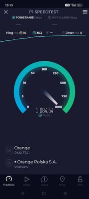

Ogólnie Orange Free na kartę daje tyle możliwości wyciśnięcia.max GB że czytając wątek o tej taryfie na wspomnianym wcześniej forum można się za głowę złapać. Konkurencja pod tym względem leży. Do tego po uruchomieniu 5G w paśmie C i wynikach jakie można w tej sieci uzyskać stwierdziłem, że uciekam od "zielonych". No i Orange (póki co i oby tak zostało!) nie ogranicza prędkości w 5G w ofertach pre - paid, jak robią to różowi.
Jako ciekawostka, wynik z BTS w swojej okolicy.
