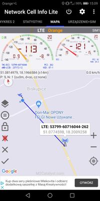

Hej czy będzie jakaś modernizacja stacji LTE w miejscowości Biskupice Woj. Opolskie
Pytam Ponieważ internet wolno działa poprostu nie da się z niego korzystać.

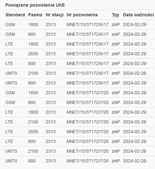

Według pozwoleń UKE jest to nadajnik byczyna, kluczborska 583/2.
Pasma: 1800, 2100, 2600, 800
O ile dobrze patrze po eNBID 😉

@Dennys997PL patrząc po załączonej fotce, to jesteś na granicy zasięgu. Słaby sygnał i z tego powodu może wynikać niska prędkość internetu. Korzystasz z routera czy tylko na smartfonie?

Powinien agregować 4 pasma.
Do nadajnika masz około 4km, niestety ale bez anteny nie poprawisz sygnału i żadne modernizacje nadajnika nic nie dadzą.
