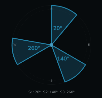

A u mnie azymut, miejsce w którym jest umieszczona antena w strone BTSa to 310 stopni i ten BTS oddalony o 3,20 km o którym wspomniałem pokrywa jedynie 3 sektory: 20, 140 i 260 stopni jak na obrazku, przez co obstawiam że jest to dodatkowy problem dla sygnału oprócz lasów

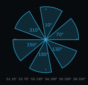

Po przejrzeniu mapy zastanawiam się nad zmianą ukierunkowania anteny albo zamontowaniem po innej stronie domu bo widzę że mam dostępny sensowniejszy pod względem pasm BTS, mianowicie z 3 dostępnymi pasmami 2600MHz oddalony o 6,40km z 6 sektorami obejmującymi prawie wszystkie azymuty, w moim wypadku dla NE211 byłoby to 15 stopni a więc znacznie mniejsza różnica niż w przypadku najbliższego BTSa, (tam od 260 do moich 310 stopni różnica 50 stopni, tu od 10 stopni do moich 15 stopni jedynie 5 stopni)
Dajcie znać czy te azymuty mają aż takie znaczenie i czy warto w moim wypadku targnąć się na ten drugi BTS oddalony o 6,40km w przypadku sprzętu jaki mam czyli NE211 + HX510

Mają ogromne znaczenie, jak jesteś między sektorami to lapiesz jakieś resztki. U mnie 4 G nawet nie bardzo chce sie agregowac a jak pojdzie to z innego BTSa bierze nie wiem czemu, slabszego i z 11-12 km.

Mają i nie mają. Warunki są obiecujące, żeby zadać sobie trud sprawdzenia nawet jeśli modem jest trudno dostępny. Ja bym sprawdził, bo nie dawałoby mi to spokoju. Nie dowiesz się, czy możesz mieć lepiej jak nie sprawdzisz w praktyce. Azymuty ważne, ale istotne też przeszkody po drodze, odległości, obciążenie stacji etc., a i sygnał może różnie się odbić i wcale nie znaczy, że ustawienie na wprost bts jest lepsze niż trochę bokiem. U siebie mam dobre warunki- blisko bts więc wystarczy mi router wewnętrzny mc888 dla stabilnych 900-970/135-145 (mam też zaznaczone tylko N78 i LTE B1, B3, B7) ale też widzę, że przesunięcie routera o pół metra, czy ustawienie innym bokiem/ skosem robi różnicę w parametrach sygnału/sinr

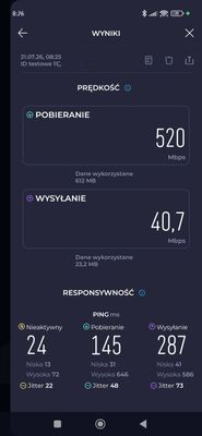

Robi robote u mnie przesiluniecie o 0,2 cm w bok dawalo 50 % poprawe syganłu. MC889 ma fajną aplikację do ustawiania, osobicie mi sie podoba bo generuje tez dzwiek odnosnie jakosci sygnału.
Aktualne wyniki. Router potrzebuje jednak kilku dni dzialania do maksymalizacji predkosci a podczas burz był odlączony.

Azymut to wręcz fundamentalna zasada. Jednak jeżeli nie mamy bezpośredniej widoczności a sygnał odbieramy z odbicia to ja bym aż tak bardzo się nie przywiązywał do azymutu.
Sam mam nadajnik blisko ale odbieram z odbicia i jestem między sektorami (azymutami).
Generalnie można to poznać po skakaniu sygnału między antenami a to powoduje że szybkość może być nawet dobra ale sam sygnał mało stabilny.

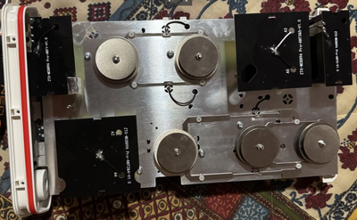

Tak wyglądają antenki w tego typu modemach. Kawałek blachy z tyłu a na froncie anteny. Generalnie trzeba odróżniać kierunek, od zwrotu. W tym przypadku ta blacha ekranująca blokuje jeden ze zwrotów a nie kierunek. To jest zaletą tego typu urządzeń, bo nie trzeba ich tak dokładnie ustawiać, jak np tego ZOWEE Super ODU IDU z silniczkiem
//Zdjęcie jest z netu, dla wersji Pro, ale prawie wszystkie tego tupu urządzenia wyglądają podobne, zaczynając od ZTE WF830 4G
