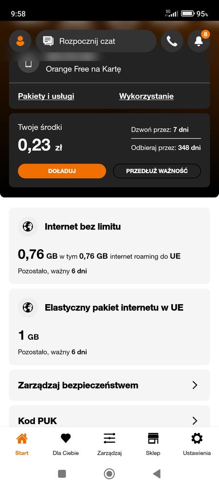

Powitać - chcę zapytać was żeby nie było zaskoczenia u mnie, jak pisałem mam aktywne EPI - cykliczne  1 GB za 5 zł miesięcznie, czyli jak zostanie 1 dzień to doładować za 5 zł i automatycznie pobierze 5 zł i przedłużenie na 1 miesiąc, czy tak ?

@Huba przy domyślnych ustawieniach usługa cykliczna za 5 zł zawsze automatycznie odnowi się przy nieujemnym koncie złotówkowych.
Jak brakuje do aktywacji usługi nie więcej niż 5 zł to przy próbie aktywacji zadziała automatyczny kredyt na usługę lub odnowienie usługi.
Wyłączenie kredytu
SMS STOP na 8051
ponowne włączenie jest możliwe przy nieujemnym koncie
SMS START na 8051
Podsumowując.
Przy takim stanie jak na screenie automatyczne odnowienie EPI nastąpi i nie potrzeba doładowywać konta.

Ale czy to nie będzie kolidować ?
Mam cyklicznie ustawione w APK  (  EPI )
