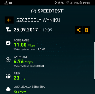

Może spróbuj uruchomić router ponownie, by nawiązał sesję od nowa. Aktualnie u mnie to tak wygląda, nie mam też żadnych informacji o problemach w Krakowie na ten moment.20170925_191141.png

Wyczaiłem, że problem jest tylko z jednym BTSem, z którym uparcie łączy się mój modem. Telefon łączy się z innym i jest ok. Po przeniesieniu modemu do innego okna też:
Ten trefny nadajnik ma CID 32847398. Chyba jakiś nowy, bo na BTSearch go nie znalazłem. Jakieś testy, czy cuś ? 🙂
