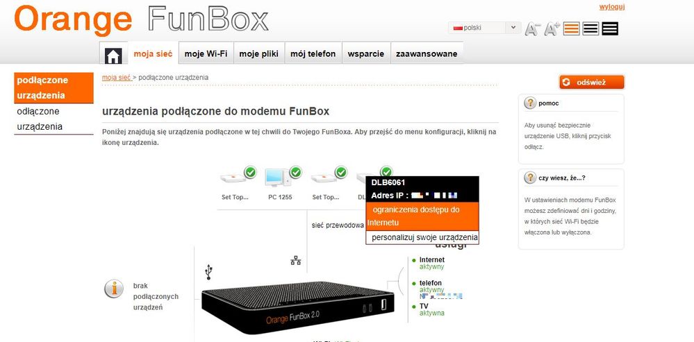

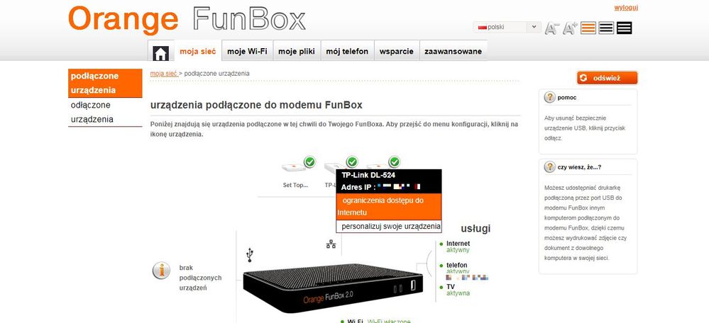

Zarządzanie routerem (ACCES POINT) podpiętym pod FUNBOX 2.0
Oki @BORAX, ale jeżeli TP-link nie obsługuje zarządzania dobowego wifi, więc pozostaje tylko ta opcja. Nie rozumiem tylko, dlaczego FB @TMzP nie widzi TP....podłączyłem u siebie mojego starego tplinka i FB go wyświetla...
Edit: Pobawiłem się troszkę i zauważyłem że mój FB czasami pokazuje w podłączonych TP-Link-a, a po przepięciu pod inny LAN "DLB6061"...
Tak. Próbowałem. Urządzenie (Router TP LINK) jest widoczne, można wybrać, nazwać po swojemu, ale funkcja personalizacji urządzenia - niedostępna.
A sterowanie poprzez porty LAN (wyłączanie elektryczne, w czasie) - możliwe?
Spróbuje na innych portach LAN. Bo odłączenie od INTERNETU TP-LINKA zamiast wygaszenia przez TP sieci WiFi - toż prawie to samo.
