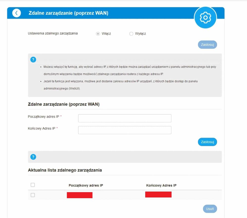

Witam.
W jaki sposób prawidłowo skonfigurować router ZTE 889 tak żeby była możliwość logowania z zewnątrz z każdego IP  -- ZAŁĄCZNIKI

@BENO99 po co Tobie logowanie do routera z zewnątrz? Routery najczęściej mają założone blokady, aby z zewnątrz się nie logować, tylko konfiguracja z wewnętrznej sieci. Jak już koniecznie potrzebujesz, to w przypadku podanych załączników musisz mieć zewnętrzny adres IP. Jeżeli masz dynamiczny, to trzeba skorzystać z serwisów DynDNS, to inna zakładka w routerze.

Czy ja zadałem pytanie po co czy jak to ustawić
Nie ma żadnych blokad i mam stały publiczny ip

Generalnie opcję zdalnego dostępu masz na screenach zamieszczonych przez ciebie. Dla uściślenia: takie samo IP masz na WAN i na stronie whatismyip ?

@BENO99 Adres globalnego internetu to 0.0.0.0 Spróbuj wpisać go w oba pola albo drugą kombinację z 255.255.255.255 jako adres końcowy.

No i właśnie to nie działa tak jak w podobnych urządzeniach  0.0.0.0  255.255.255.255 komunikat błędny adres IP przy próbie zatwierdzenia
TAK

@BENO99 W takim razie usuń wszystkie zdefiniowane przez Ciebie zakresy. Według opisu dostęp powinien być wtedy możliwy z każdego adresu.

1. Pokaż zakładkę firewalla.
2. Ze zdalnego hosta odbija się w ogóle ping  od twojego IP?

Wszystko z działa czy to z konkretnego IP czy z z jakiegoś zakresu IP
Nie wiem tylko jak ustawić z każdego IP
