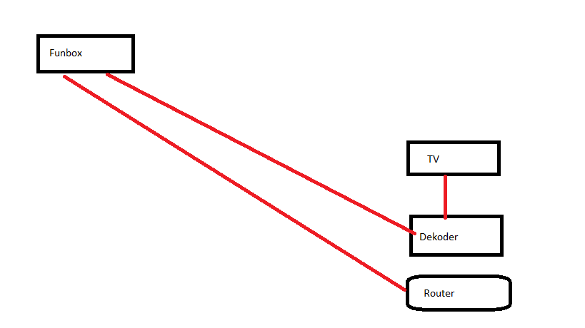

@ZbyszekJPrzez ten router nie da rady tylko taka opcja http://www.tp-link.com.pl/products/list-18.html

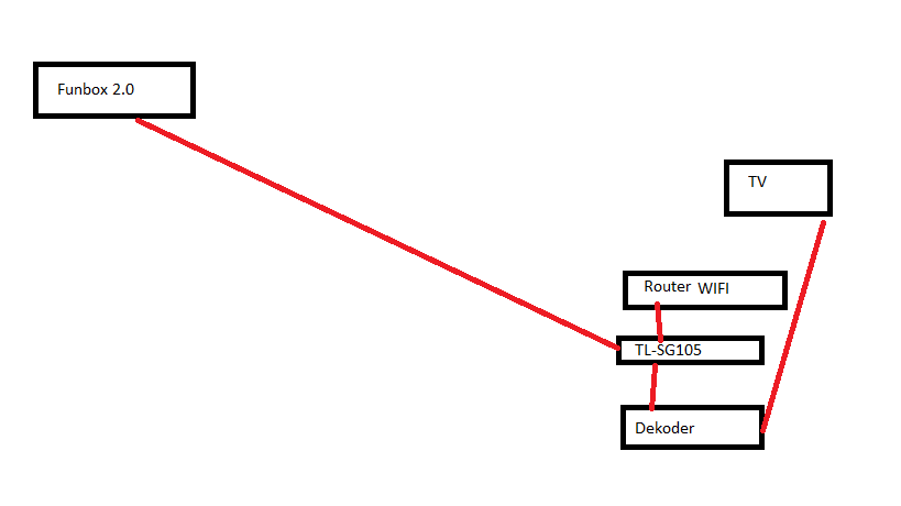

A taki przełacznik zadziała http://www.tp-link.com.pl/products/details/cat-4763_TL-SG105.html
Na parterze przy TV mam wyprowadzony kabel, który jest podłaczony bezpośrednio to modemu FunBox. Podłaczył bym do niego ten przełacznik, jeden kablek podłaczył bym do dekodera a drugi do routera, który zają by się udostwpnianiem internetu po WiFi.

ZbyszekJ napisał(-a):A taki przełacznik zadziała http://www.tp-link.com.pl/products/details/cat-4763_TL-SG105.html
Nie roblłem takiej kombinacji ale ja widzę to tak

Cały probolem polega na tym, że z FunBoxa znajdującego się na piętrze mogę wyprowadzić tylko jeden kabel na parter do podłaczenia dekodera (błąd przy projektowaniu "okablowania" bo mozna było dać dwa złacza RJ45 a nie jedno) i jakoś ten sygnał trzeba rozdzielić między dekoder a router. Wydaje się, że taki przełacznik, który w zasadzie powinien być "rzeźroczysty" dla dekodera powinien zadziałać.
Ale to już chyba trzeba napisać do pomocy techniczenj Orange.

@ZbyszekJTeroczynie powino zadziałać według opisu ze strony Orange bo TV podłącza do każdego portu.
