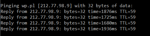

Witam, od ponad tygodnia mam problem z pingiem, skacze on od 40ms do nawet 2000-3000ms.
Restart rutera nic nie pomógł, korzystam z internetu oraz rutera (Livebox) od ponad 2 lat i nigdy nie miałam takich problemów. Zmiana zaszła z dnia na dzień. Co mogło być przyczyną albo jak pozbyć sie takiego problemu? Korzystanie z internetu z takim pingiem to istny koszmar..

@Liso Jaki to LB1.0 czy LB2.0?

Być może trwają jakieś prace na Twojej linii. Jeśli problem będzie się utrzymywał to raczej tylko zgłoszenie do BOK może Ci pomóc.

Wszędzie jest taki duży np. do DNS Orange 194.204.159.1 to ile wynosi? Ping do routera warto też sprawdzić czyli 192.168.1.1.
Ponad 1000 ping
Do routera wynosi 3-5ms a do DNS Orange 35-80ms, gdzie chcę wspomnieć że ciężko mi to sprawdzić bo ping u mnie skacze raz jak sprawdzam pokazuje 20ms a za chwilę 1500-2000ms. A znowu gdy mam odpalnone gry licznik mi pokazuje ping w grze 200-1700ms

@Liso Zadawale tobie pytanie jaki masz router LB 1.0 czy LB2.0
Ponad 1000 ping
Livebox 2.0 ZTE

@Liso Więc ostatnio był wydany nowa aktualizacja firmware Liveboxa 2.0 do wersji ZT20_sip-pl-5.2.0.17 i on może mieszać.
