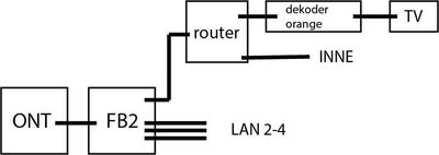

Szukam rozwiązania mojego problemu.
Na załączonym schemacie pokazałem w jaki sposób wygląda sieć u mnie w domku jednorodzinnym.
Zaraz za ONT w skrzynce teletechnicznej mam podpięty FunBox2, stamtąd istniejącą siecią ethernetową sygnał rozsyłany jest po pokojach. Problem polega na poprawnym skonfigurowaniu routera przed dekoderem TV Orange, nie potrafię tego poprawnie przeprowadzić, w związku z tym brak sygnału na TV. Kiedy zamiast routera wstawię niekonfigurowalny switch, obraz na TV jest, ale zawiesza się co chwilę. Model routera to TOTOLINK A3002RU , posiada obsługę IPv6 i VLAN. Ktoś miał styczność i wie jakie ustawienia wpisać ?

@Mar_Mal Sprawdź takie ustawienie.
Zacznijmy od Funboxa:
Adres Funboxa: 192.168.1.1
adres początkowy DHCP: 192.168.1.100
adres końcowy DHCP: 192.168.1.254
Przechodzimy do własnego routera:
adres urządzenia(sieci lan): 192.168.1.2
serwer DHCP wyłączony
Podłączasz kabel LAN wychodzący z Funboxa do portu LAN1(pomarańczowy) routera.
Do kolejnych portów podłączasz dekoder i resztę.
Adres dla urządzeń nadawany jest z serwera DHCP Funboxa.

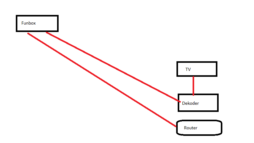

FB 2.0 połącz kablem lan dekoder, reszta tak jak masz, własny router nie obsługuje niestety usług TV Orange, więc masz dlatego ten problem.

@BORAX Wszystko ładnie i pięknie. TV jest OK, ale za to brak sygnału internetowego. To co zaproponowałeś zamienia router w zwykły switch, trochę upośledzony, ponieważ nie ma internetu . Jakieś inne propozycje ? 🙂

@Mar_Mal Dokładnie, zamienia router w switch+AP WI-Fi, więc musi być internet. Sprawdź wszystko jeszcze raz 🙂 Najlepiej po ustawieniu wszystkiego wyłączyć z prądu wszystko i włączać po kolei. Najpierw Funbox, później router.
Konfigurcja routera .
@BORAX wygląda na to, że zadziałało. Przy najmniej na razie wszystko chodzi i nie jąka się 😉 Dzięki
