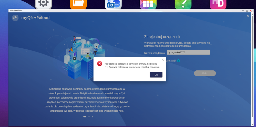

Ok to powiedz co konkretnie Ci pokazać. Aktualnie przy próbie zalogowania się do myQNAPclou jest problem. Wpisuje nazwę urządzenia pod jaką domeną ma być i pojawia się błąd

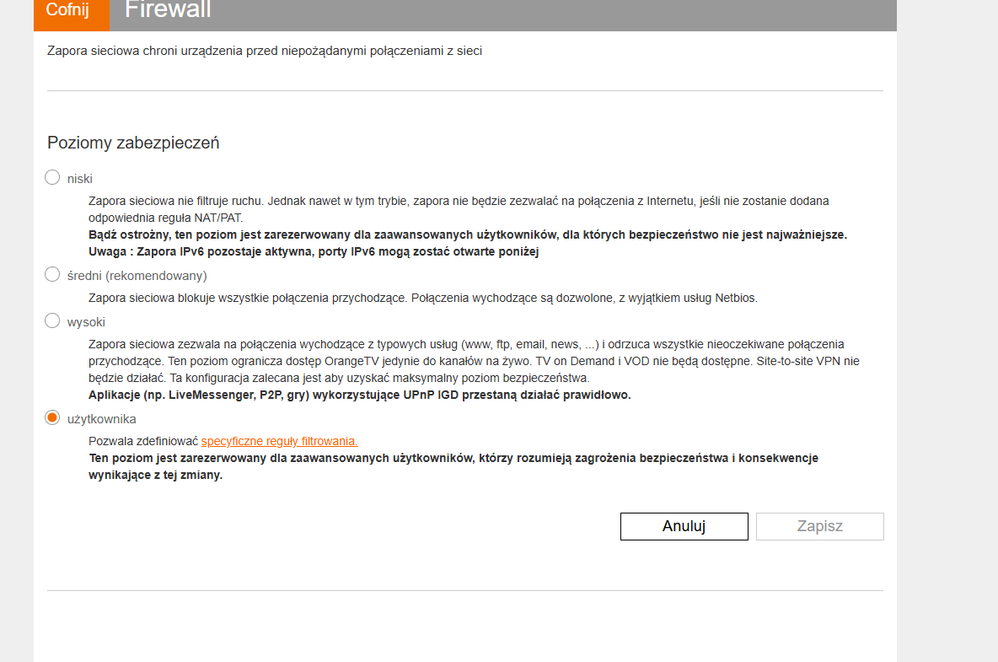

Ustawienia firewall nie ma znaczenia które wybiorę błąd dalej występuje:

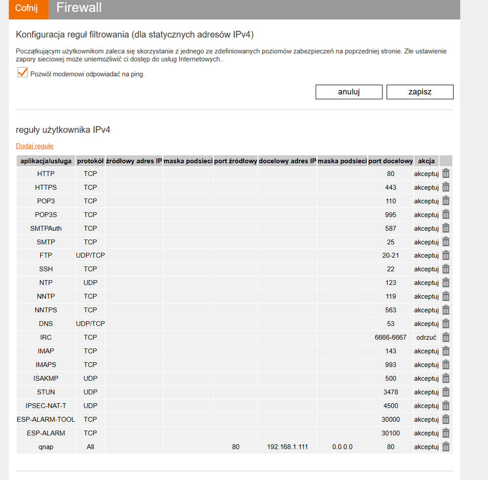

Próbowałem na różne sposoby wpisać przekierowanie to jeden z nich w ustawieniach użytkownika i dodając reguły:

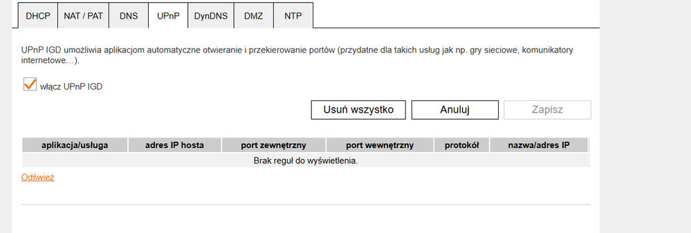

W DMZ jest przypisany mój lokalny adres IP qnap oraz zaznaczone jest UPnP ale ono tak jakby nie działało bo nie wyświetla się tam adres qnapa

@grzegorzkrk1 Firewall na poziom średni. Nie potrzebujesz tworzyć samemu reguł FW, zostaną automatycznie utworzone gdy skonfigurujesz przekierowania. Dla testu przekieruj jakiś port (lub użyj funkcji DMZ) i sprawdź na komputerze (wireshark, tcpdump) czy przychodzi połączenie z zewnątrz.
  • 6670

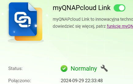

mam ustawione na ipv4. Ruszyłem trochę dalej. Problem były ustawienia karty sieciowej na qnapie. Udało mi się podpiąć z myqnapcloudlink ale niestety dalej nie mogę się połączyć z quapem z zewnątrz. Przy teście połączenia w DDNS na napie dalej mam status na czerwono.
