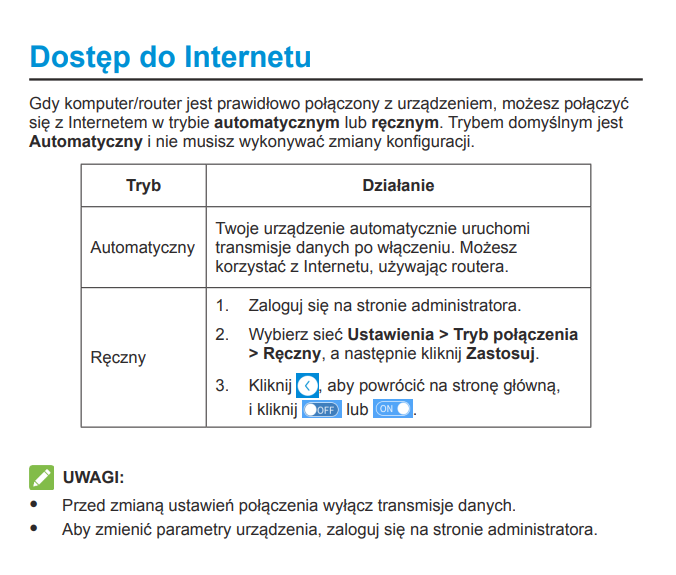

Internet mobilny - w modemie wyłączają się dane komórkowe
To powinno rozwiązać problem. Jeżeli masz jednak automatyczne łączenie, to możesz zaznaczyć na ręczne łączenie, zapisać, i potem ponownie zaznaczyć opcję automatycznego łączenia i zapisać aby ustawienia nadpisały się.
Jeżeli to nic nie da to proponuję reset do ustawień fabrycznych i ponowną weryfikację.
Pomogło, wielkie dzięki 🙂
