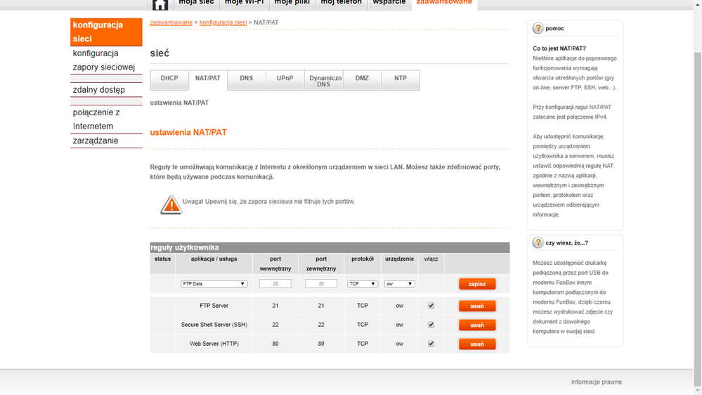

Witam. Mam problem z zewnętrznym portem 80 w moim Funbox-ie. Wygląda to tak:
Adres ip rouera: 83.22.xx.xxx (wolę nie podawać Emotikon: Szczęśliwy )
Adres ip wewn. serwera: 192.168.1.26
Porty 21 i 22 działają bez zarzutu, ale port 80 zamiast przekierowywać na serwer, pokazuje stronę konfiguracyjną routera:
zrzut2.pngCzy można coś z tym zrobić?

@Anonim Mam serwer na 192.168.1.26 (urządzenie nazywa się "ow"). Chcę na nim postawić stronkę. Wewnętrznie działa, ale zewnętrznie już nie.

@supermpMasz tutaj port 80
Funbox 2.0 Problem z port forwarding
@Anonim Miałem wszystko tak, jak w przesłanym przez Ciebie poradniku. Mimo to, wciąż 0 efektów.

A czy tą stronę na drugim screenie otwarłeś z wewnątrz sieci lokalnej? Spróbuj otworzyć ten adres z komórki, która nie będzie podłączona po WiFi.
Jak sam wpiszę w przeglądarkę mój zewnętrzny adres IP, to też widzę panel konfiguracyjny FunBoksa (nie mam ustawionego żadnego przekierowania portów)
Oczywiście nie masz włączonego dostępu do panelu administracyjnego FunBoksa z Internetu?
Możesz postawić na komputerze 192.168.1.26 serwer HTTP na porcie innym niż 80 (np. na porcie 8080) i przekierować odpowiednio porty tak, żeby był widoczny na porcie 80 dla Internetu.
Czy masz włączone IPv6?
