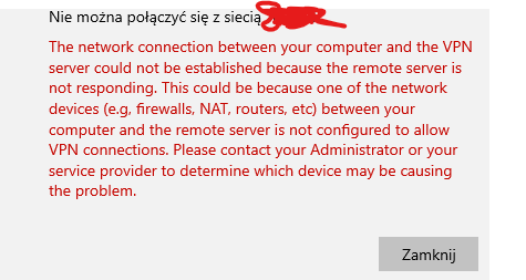

Niestety nie działa - nazwa ok MZ działa bo kiedy wywołuje go przez WinBox moge sie normalnie zalogować - nie działa tylko autoryzacja po VPN tak jak pisałem faza pierwsza autoryzacji przechodzi ale nie dostaję potwierdzenia i Windows wali komunikatem jak poniżej na screanie - ewidentnie działa firewall na funbox lub coś innego do czego nie mam dostepu
