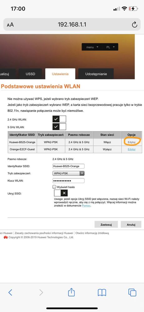

Próbuję zmienić ustawienie tak aby ten router wysyłał dwie sieci wi fi jedna na 2.4Ghz a druga na 5Ghz próbuję już od jakiegoś czasu niestety kończę w tym miejscu. Umiałby ktoś rozdzielić te pasma?

@Kacper3006 w opcjach masz jeszcze EDYTUJ. Czy jest nieaktywne jak na zdjęciu? Powinno być aktywne, aby można wykonać ustawienia sieci. Uważam, że jest tam opcja rozdzielenia sieci WiFi. Możesz jeszcze wykonać najpierw rozłączenie transmisji danych i wtedy sprawdzić, czy EDYTUJ jest aktywne, aby dokonać ustawień.
Jeżeli też to rozwiązanie nie pomoże, może warto przywrócić router do ustawień fabrycznych i jeszcze raz sprawdzić, czy EDYTUJ będzie aktywny.
Dla podpowiedzi dodam, że to jest router HUAWEI B525, pod tymi danymi można w necie poszukać jeszcze informacji na temat konfiguracji routera.

Niestety takiej opcji tu nie widzę nawet po resecie do ustawień fabrycznych

@Kacper3006 na zdjęciu masz w tabelce nazwę sieci, a po drugiej stronie jest EDYTUJ.
Pod spodem masz nazwę sieci dla gości i po drugiej stronie tabelki masz aktywny EDYTUJ.

Opcja zmieniła się na dostępną ale i tak nie mogę wybrać konkretnego pasma

@Kacper3006 co się wyświetla, jak wejdziesz w EDYTUJ? Możesz podesłać screena?

Bez zmian

@Kacper3006  według mnie masz włączone pasmo wspólne i powinieneś je wyłączyć a wtedy powinna ukazać się tabela z osobnymi pasmami 2,4 oraz 5 GHz, u Ciebie jest 2,4 & 5 GHz w jednej tabelce.

Tylko jak to wyłączyć?
