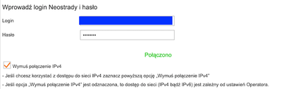

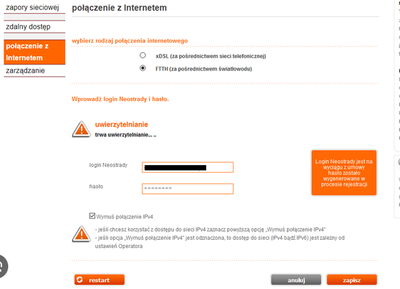

@oliwiaczapla  W ustawieniach Funbox
  • 4662
  • 23450
  • 108
Brak połączenia VPN
Ipv4 na pewno masz, ale chodzi o to aby wyłączyć IPv6. Kliknij "Wymuś ipv4" i usuń '/ipv6" z loginu

Mam zaznaczone opcje wymuszenia ipv4
