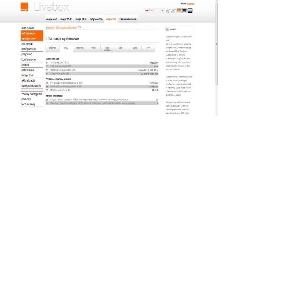

@Tomek151A możesz pokazać jak wyglądają statystyki DSL ale myślę że trzeba zgłosić uszkodzenie linii?

@Tomek151Jedyne co widać kilka błędów ES 78 na 12 min ale to nie jest tak dużo ogólnie nic więcej nie widać niepokojącego na linii a czy masz w loginie do Neostrady ipv6 ?

12min pokazuje bo przed chwila znowu byla ta "awaria"
