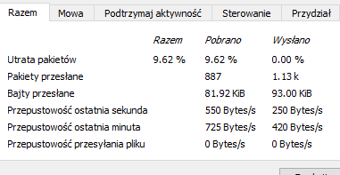

Witam mam problem.
od 5 dni około mam utrate pakietów .
Czasem 0.50 to jest jeszcze zrozumiałe, czesto skacze do nawet 80% i rozłącza internet.
Przez 7 miesięcy miałem spokój i bylem zadowolony ale przez ten tydzien to jest mordęga.
Myslalem ze to ustanie wiec nic z tym nie robilem pierwsze dni , 2%, 5%, 1% utraty pakietów
ale dalej jest to samo . Dzwoniłem na pomoc techniczna kazali resetowac router nic nie pomogło.
Pan ktory odebrał pod numerem 703*** *** mówil ze linia i na łączach wszystko wyglada dobrze i zaproponował mi wymiane modemu.
Wymienilem Modem lecz dalej mam to samo.
Pakiet lossy jak były tak są.
nie wiem co z tym fantem moge zrobic skoro chodze po salonach i mowia ze nic nie da sie zrobic bo orange 0.50% utraty pakietów maja w standardzie.
Wczesniej bylo wszystko w porządku i byłem zadowolony caly czas niski ping i 0% utraconych pakietów.
Nie godze i nie jestem zadowolony od tygodnia z usług jakie swiadczy mi orange.
Dzwoniąc na infolinie i na pomoc techniczna slysze to samo od 5 dni ze u nich wszystko w porządku i tylko naslucham sie muzyczki z automatu i naliczaja za połączenie.
Dodam iz pan powiedzial ze to moze wina sprzetu ale modem juz wymienilem podpinałem go tez pod laptopa wiec napewno to nie wina ode mnie.
A więc mam pytanie czy ktos z was w ostatnim okresie napotkał sie z takim problemem?
z takimi pakietami naprawde nie mozna cieszyc sie rozgrywka online.
Być moze jakies przeciążenia serwerów Orange?
Jest jakas szansa zeby wszystko wróciło do normy czyli do 0% utraconych pakietów?
Dodam iż testowałem i na speedtescie oraz  z cmd ping wp.pl i wywala requesty.

@Anonim
oto screenshoty moze cos tu widac?

@Anonim
W Loginie mialem IPv6 ale usunąłem zgodnie z poradnikiem.
Dalej bez mian.
Utrata pakietów 3%
nawet komunikator Teamspeak3 laguje tak jak wczesniej ;/.
