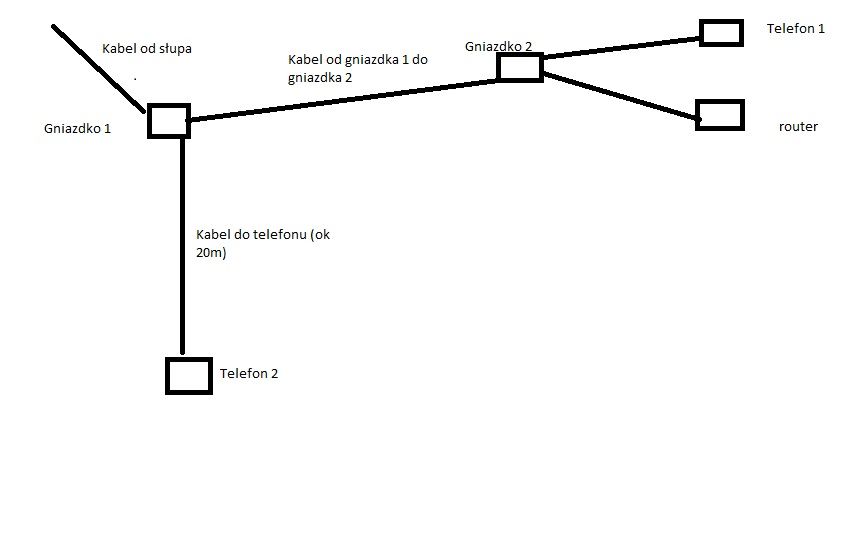

Witam posiadam taką instalację jak na schemacie w załączniku  i mam taki problem a mianowicie po podłączeniu telefonu 2 do gniazdka 1 przez ten długi ok 20 m kabel nie można się na telefon dodzwonić, tak jakby była linia zajęta(ktoś inny dzwonił).Pojawia się to na obydwóch telefonach.Po podłączeniu przez inny kabel do tego samego gniazdka wszystko działa normalnie.Odłączałem też telefon 2 i zostawiłem podłączony sam ten długi kabel i także linia robi się wtedy zajęta.Internet działa normalnie i po odłączeniu tego długiego kabla i podłączenie telefonu 2 przez inny kabel jest wszystko w porządku.Prosiłbym o pomoc w rozwiązaniu problemu.

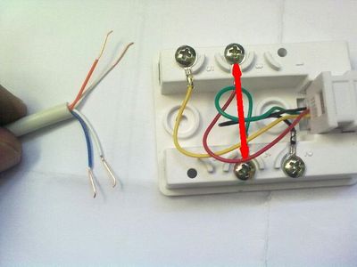

Witam @karoli54, czy była próba zamiany miejscami przewodów w gniazdku? Wystarczy do tego jakikolwiek elektryk. Chodzi o polaryzację na przewodach. Rozumiem że usługa telefoniczna z Orange w technologii miedzianej? Proponował bym dokładne sprawdzenie przewodu (20m). Być może jest uszkodzony (brak widocznych uszkodzeń nie świadczy o sprawności przewodu).

Tak usługa w technologii miedzianej.Czy o zamianę przewodów to Ci chodzi o niebieski z białym w tym długim przewodzie ? On ma na obu końcach rj11. Jak tego długiego kabla nie ma wpiętego w instalację nie ma żadnego problemu.Ten przewód(20m) był wymieniany w lutym bo poprzedni został przewiercony.

@karoli54, tak, zamiana przewodów kolorami. Czasami wystarczy że jest źle zaprawiony i rodzą się problemy. Wystarczy mała przekładka w gniazdku, by nie psuć oryginalnie zaprawionego przewodu...

Skoro ten sam aparat telefoniczny po podłączeniu do tego samego gniazdka tylko przez inny kabel działa to może być rozwiązaniem ta zamiana przewodów ? W gniazdku 1 by coś takiego trzeba zrobić ? wszystko działało normalnie aż do bodajże wtorku i samo z siebie się to stało.

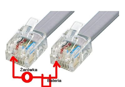

Wystarczy prosty miernik elektroniczny i "prześwietlenie" każdego przewodu osobno...f-top-tools-miernik-elektroniczny-94w100.jpglub bateria, najlepiej 9V i żaróweczka na takie samo napięcie...przydatne są w tym wypadku dwie szpilki zeby dostać się do pinów we wtyczce. Trzeba sprawdzić przejście między każdym kolorem na wtyczkach...trochę zabawy ale do sprawdzenia 😉

Jeżeli ma "omomierz" jak najbardziej się nadaje...rysunek troszkę poglądowy, wybacz, ale tak powinno być sprawdzone...kolor z kolorem, po kolei każdy...w rysunku jest opcja z żarówką i baterią, ale wystarczy je zastąpić multimetrem 😉
