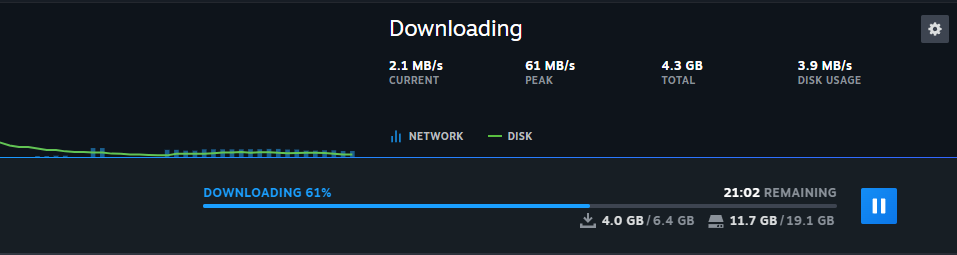

Witam,
Jak wygląda sprawa z ONT? Jedni konsultanci mówią, że Orange oferuje ONT (nawet zarejestrowali zgłoszenie na ONT, lecz technik je odrzucił, bo było błędne), a inni twierdzą, że instalacja nie jest możliwa.
Na dodatek tracę pakiety na poszczególnych adresach IP, nawet na DNS-ach Cloudflare.
Packet lossy występują na adresie IP Orange 194.204.175.85, co wpływa potem na dalszą trasę. kwestia routingu. Tam, gdzie nie ma 194.204.175.85, zazwyczaj wszystko jest w porządku.
"Zaawansowane biuro obsługi" przysłało mi sondę, do której Orange ma zdalny dostęp. I faktycznie, ma. Wykryli mój router TP-Link w mojej sieci. Co ta sonda robi? Sprawdzałem logi DNS. To tak naprawdę RPBI z zainstalowanym Debianem. Odblokowany port SSH oraz jakiś serwer HTTP w oparciu o GO. Na SSH oczywiście nie wchodziłem (:
W tle sonda wchodzi na Onet, WP oraz na Interię. Potem wysyła jakieś dane do Orange. I tak w kółko... 2 tygodnie od podłączenia sondy, brak jakiegokolwiek odzewu od Orange.
Z pobieraniem również jest problem. Na start 90MB/s DN, potem spada do 50 MB/s, na koniec do 0, po to aby potem znów wzrosnac do 50 MB/s, lecz nigdy ponownie do 90.
Ktoś ma może podobną sytuację do mojej? Internet mobilny od konkurencji działa lepiej niż ten światłowód
