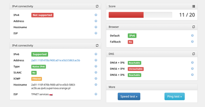

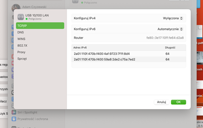

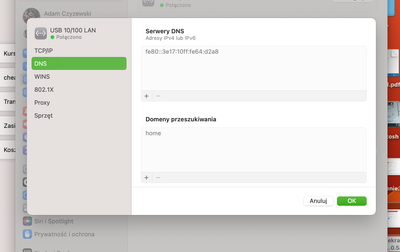

Tak właśnie robię, Mac nie pozwoli mi na wyłączenie IPv4 w trakcie połączenia. Czyli sekwencja jest taka:
1. Wyłączam IPv4 i wpinam się do FunBoxa przewodem sieciowym. Połączenie jest, Internetu nie ma.
2. Włączam IPv4, podpinam się jeszcze raz i wszystko działa.
Wniosek jaki mi się nasuwa to taki, że na moim łączu (albo w całej sieci) nie ma natywnej obsługi IPv6.

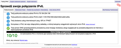

IPv6 przez ONT i zewnętrzny router
W porządku - albo coś się musiało spropagować w sieci albo popełniłem błąd w tym teście.
W każdym razie ping6 na wskazanych adresach działa i strony testowe też działają a ja się wycofuję z wcześniejszej tezy, że nie działa natywne IPv6.
