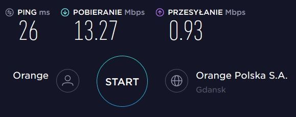

@kil4 a czy zdarza się że prędkości spadają poniżej 10 Mbps ?
Bardzo słabe parametry linii (problemy z synchronizacją) - Neostrada 20mb
Tak teraz np. w speedtescie pokazuje 10 Mbps.
Sprawdzałem na 2 routerach.
Teraz mam SNR Margin 2db Downstream 0.8db Upstream.
