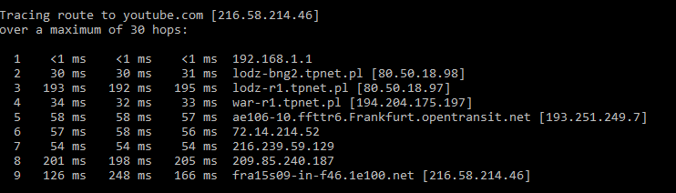

Witam,
od dwóch tygodni jestem (nie)szczęśliwym posiadaczem Neostrady 10/1. Po odejściu z Netii korzystającej z linii Orange miałem nadzieję na sprawniej działający Internet. Póki co, czas jednak wskazuje, że moje nadzieje były złudne. Ping w grach skacze niczym opętany (szczególnie w CS:GO), niekiedy są problemy w komunikacji z serwerami WWW.
Orange gwarantowało mi ping na poziomie max 16 ms. Tymczasem, prawda jest zgoła inna.
Podczas przeprowadzania podglądu trasy pakietów (tracert) zauważyłem bardzo wysokie opóźnienia na niektórych serwerach (nie zawsze tych samych). Poniżej zrzut ekranu jednego z pomiarów.
Odległość do centralki wynosi ok.  5 km.
Gdzie może leżeć problem? Problem jest bardzo uciażliwy, bo normalne korzystanie z sieci jest praktycznie niemożliwe.

Niech technicy podłączą swój router najlepiej z pominięciem linii telefonicznej. Może karta na centali jest uszkodzona. Nie wiadomo czy linia nie sypie błędami, rady dawane jak się pacjenta nie widzi.

1. Orange oferuje usługi zbyt niskiej jakości by gwarantować ping. Skąd informacja, że Orange gwarantuje ping do 16ms?
2. Ewidentnie widać, że wzrost opóźnienia jest na sieci Orange ale poza Twoim routerem. Problemem są tymczasowe przeciążenia niektorych routerów na trasie w sieci Orange. Pomóc tutaj może wykupienie VPN i ominięcie większości infrastruktury Orange.
3. Zgłoś problem do Orange, może coś bedą w stanie zrobić, ale wątpię bo to nie jest problem u Ciebie, tylko ogólny w ich sieci szkieletowej.

@Konto usunięte "Z pingowałem" ten sam adres. Zobacz rezultat.
C:\Users\Paweł>ping 194.204.159.1 -n 22
Pinging 194.204.159.1 with 32 bytes of data:
Reply from 194.204.159.1: bytes=32 time=30ms TTL=60
Reply from 194.204.159.1: bytes=32 time=205ms TTL=60
Reply from 194.204.159.1: bytes=32 time=56ms TTL=60
Reply from 194.204.159.1: bytes=32 time=31ms TTL=60
Reply from 194.204.159.1: bytes=32 time=226ms TTL=60
Reply from 194.204.159.1: bytes=32 time=227ms TTL=60
Reply from 194.204.159.1: bytes=32 time=220ms TTL=60
Reply from 194.204.159.1: bytes=32 time=218ms TTL=60
Reply from 194.204.159.1: bytes=32 time=200ms TTL=60
Reply from 194.204.159.1: bytes=32 time=199ms TTL=60

@rafaello1231 Dzieki za odpowiedź
1. Pani, z którą rozmawiałem przed podpisaniem umowy gwarantowała,że średnio PING nie powinien przekraczać 16 ms. Brałem pod uwagę różne czynniki ale skoro u poprzedniego dostawcy PING, który uważali na normalny (z tego coo pamiętam mówili, że nie powinien przekraczać 30 ms), uznałem to za całkiem dobry wynik. Bardzo możliwe, że po prostu poleciałem na tani chwyt marketingowy.
2. Narazie powstrzymam się od kupna czegokolwiek. Zobaczymy jak dalej ten problem się potoczy.
3. Postaram się ściągnąć techników. Nawet jeśli problem nie jest u mnie niech podłączą inny, pewny router. Sam bym to zrobił, lecz na chwilę obecną nie mam możliwości załatwić innego routera.

Mity i legendy na temat pingu trzeba wiedzieć jakie czynniki wpływają na ping i od nich jak się on kształtuje. Ciekawe czy są wykresy jak to powinno być w teorii w technice ADSL, może wtedy światełko wiedzy byłoby jaśniejsze.

Nie wątpię. Można jeszcze pingować z zewnątrz do routera do bramy router musi odpowiadać na ping.
C:\Users\J N>ping 80.50.18.98 -n 44
Badanie 80.50.18.98 z 32 bajtami danych:
Odpowiedź z 80.50.18.98: bajtów=32 czas=24ms TTL=61
Odpowiedź z 80.50.18.98: bajtów=32 czas=25ms TTL=61
Odpowiedź z 80.50.18.98: bajtów=32 czas=32ms TTL=61
Odpowiedź z 80.50.18.98: bajtów=32 czas=23ms TTL=61
Odpowiedź z 80.50.18.98: bajtów=32 czas=26ms TTL=61
Odpowiedź z 80.50.18.98: bajtów=32 czas=27ms TTL=61
Odpowiedź z 80.50.18.98: bajtów=32 czas=29ms TTL=61
Odpowiedź z 80.50.18.98: bajtów=32 czas=34ms TTL=61
Statystyka badania ping dla 80.50.18.98:
Pakiety: Wysłane = 44, Odebrane = 44, Utracone = 0
(0% straty),
Szacunkowy czas błądzenia pakietów w millisekundach:
Minimum = 23 ms, Maksimum = 34 ms, Czas średni = 24 ms
