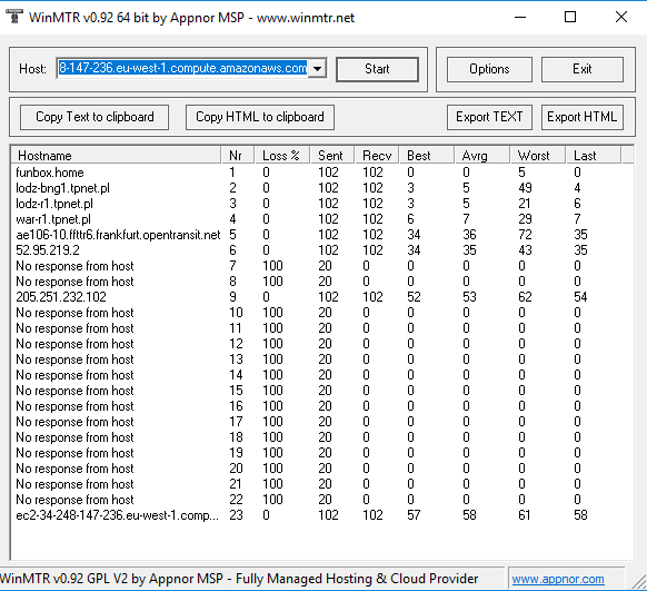

Czy może ktoś zrobić testy w WinMTR na tych ip:
ec2-18-195-101-143.eu-central-1.compute.amazonaws.com
ec2-34-248-147-236.eu-west-1.compute.amazonaws.com
84.16.244.13
ec2-35-158-120-17.eu-central-1.compute.amazonaws.com
84.16.243.105
Ip pochodzą z gry "Paladins" w której ping skacze nawet do 100 na "EU Serwerze"
Nieraz jest stabilny między 60-70 a nieraz skoczy nawet do 100 i będzie utrzymywał się na 80+, gdzie w grze takiej jak league of legends ping jest cały czas stabilny na poziomie 60.
Jeszcze jedna mała ciekawostka, tydzień temu robiłem speed test do serwera orange w warszawie ping wyniósł avg. 25, zatem od wczoraj ping jest na poziomie 33-35.
Czy jest możliwość, żeby ten ping był obniżony najbardziej jak się da, nawet kosztem prędkości, lecz żeby linia była stabilna by nie wywalało internetu np. po 3-4 razy dziennie?
Wszystko jest okej, jedynie w grze Paladins są problemy z routingem serwerów, w każde innej grze, portalach internetowych czy odtwarzaczach wideo, nie doświadczam żadnych problemów
Czasem internet jest wolniejszy czy ping wyższy w godzinach 18-22, ale to rzadkość.
Gdyby ktoś mógł bardzo bym prosił żeby przesłał mi wyniki na pw, byłbym bardzo wdzięczny.
Załączam też jeden test ip: 84.16.244.13

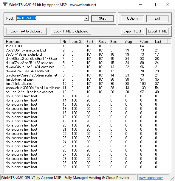

Poniżej z UPC. Też porafi skoczyć na chwilę.

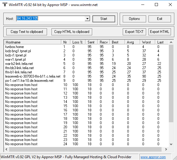

@4EsH  Tu masz na światłowodzie Orange 300/30.
Problemy z routingiem serwerów w grze Paladins
(Odnoszę się do testu na samym dole mojego postu :D) Niby tutaj ping w miarę stabilny, ale w grze doświadczam zupełnie co innego, niby nie łączy się ciągle z tym samym ip podczas każdej gry (rundy,meczu), ale na innych ip też pingi są w miarę stabilne...

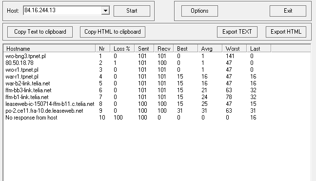

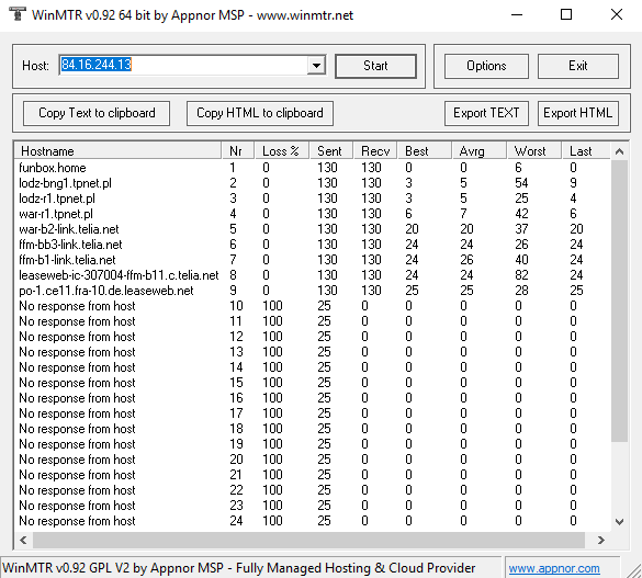

To masz porównanie jak sprawuje się światłowód w innym rejonie.Test zamieszczam na dole.
