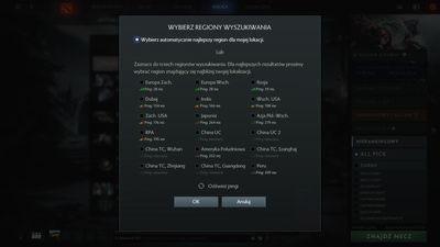

@Anonim
Specjalnie zainstalowałem Dotę 2 i pingi są bardzo dobre.
EU Zach i Wsch po 28 ms. W samej grze też 28 ms.
PS. Ten serwer co postawił kolega co miałem 15 ms to na jakimś łączu firmowym nie wiem skąd.
Killing Floor -grałem tylko w drugą część na PS4 - żadnych problemów.
Ultra Street Fighter IV - tu już było różnie bo tak jak napisałeś dużo zależy od tego jakie łącze ma druga osoba. Na kilkadziesiąt walk miałem na pewno w jednej spowolnienia. W SF V już wszystko chodzi super.
Fortnite - zagrałem dosłownie ze 3 razy żeby sprawdzić o co halo. Gra nie dla mnie ale przez te kilkadzisiąt minut nie zauważyłem żadnych lagów czy wysokich pingów.

Dota 2 jest za free 🙂
U mnie ping wynosił 28 ms co widać na screenach bezpośrednio z gry, które wyżej wrzuciłem.
