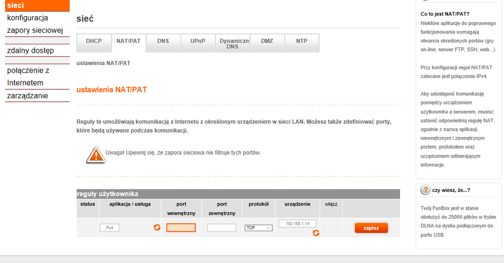

mam pytanie odnosnie otwarcia portow Call of duty na PS4 .
Obecnie testowalem dwa funboxy 2.0i3.0 wpisujac ustawienia portow)ip statyczne  konsoli itd) wszystko wyglada normalnie aczkolwiek routery nie otwieraja danych portow.
Czy ktos z szanownych uzytkownikow poradzil sobie z tym problemem?
Ogolnie rzecz biorac obsluga na Orange Expert fizycznie mi ustawiali porty i wyskakuje im ten sam problem (oprogramowanie routera blokuje otwarcie portow ) Tak naprawde opadaja im rece i sami nie wiedza co dokladnie jest grane.
Prosze o pomoc moze ktos zna jakies rozwiazanie problemu.

Ty nie otwierasz portów tylko musisz przekierować

Wiem ze musze przekierowac.
Super poradnik udostepniles ale jak widac na zalaczonym  filmie koles posiada inny router.
Ja  potrzebuje zrobic to na Funbox 2.0.
Propozycja z Orange padla ze jak na FB2.0 nie bedzie mozliwosci przekierowania portow to zaproponuja mi zastapienie FB2.0 routerem ZTE MF286 i podobno z tym urzadzeniem bedzie mozliwosc przekierowania portow plus telewizja bedzie dzialac.A i jeszcze jedno jak pan z Orange Expert robil mi przekierowania portow to tez nie dzialalo,wiec jest jakis problem.

@SdaliJak się nie da jak widzisz wybierasz jak nowy i wpisujesz np. PS4 porty i IP konsoli. Mam FB2.0
OTWIERANIE PORTOW FUNBOX 2.0 3.0 pod PS4 COD
Sluchaj rozumie moge porty normalnie przekierowac tak jak napisales .
Ale tak naprawde one nie sa przekierowane w menu wszytsko wyglada normalnie ale nie dziala tak jak powinno.Tak samo robilem i jest BLOCK TYP NAT SREDNI gdzie po 30 minutach ograniczony i po zabawie .

Witam ustawiam jak na filmie a dalej mam średni nat jest jakieś rozwiazanie problemu mam funbox 3.0 chodzi o port 3074 upd
