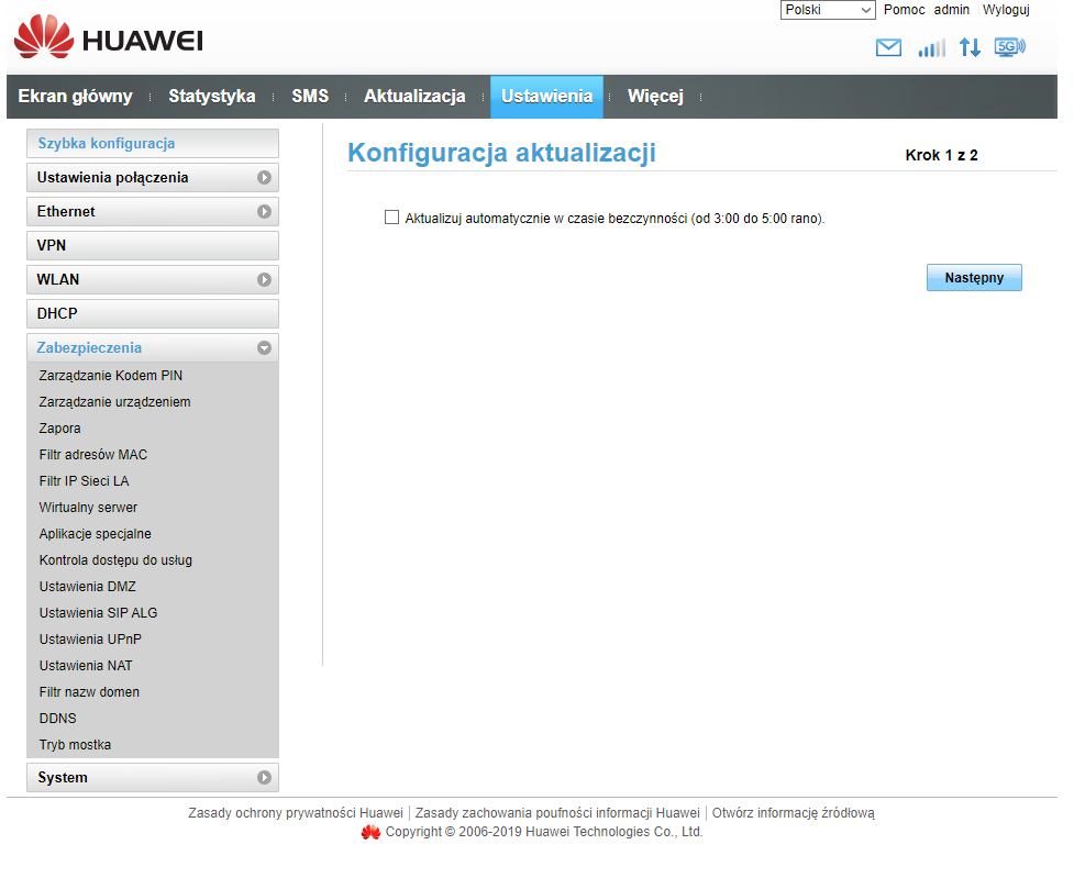

NAT Strict - pomoc w zmianie Huawei B618
@ketrasaArtur Znalazłem zakładkę aplikacje specjalne, ale i tak w razie czego, wrzucam screena.

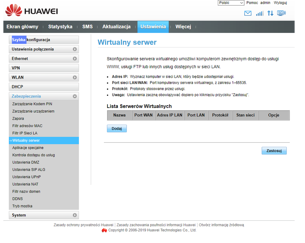

@Kacpikol wirtualny serwer. Tam spróbuj ustawić otwarcie portów. Pokaż screena, jak klikniesz na wirtualny serwer.
@ketrasaArtur Tak wygląda wirtualny serwer:
@Kacpikol spróbuj dodać tutaj otwarcie portów.
@ketrasaArtur Spróbowałem i w jednym i w drugim (Wirtualny serwer i Aplikacje specjalne) i niestety bez skutku. Chyba że coś źle konfiguruje, ale sprawdzałem przy wpisywaniu i powinno być dobrze
@Kacpikol po wpisaniu portów uruchomiłeś ponownie router?
