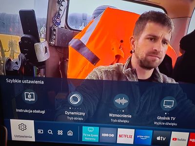

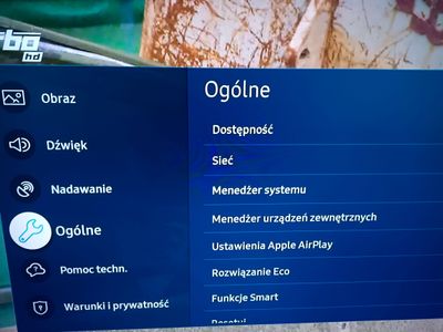

@KAR4 Hej pokaże ci na zdjęciach jak dość do resetu
1. wybierz koło zębate czyli ustawienia
2.potem z menu które się wyświetli ogólne czyli klucz
 3. Po wybraniu ogólne masz na dole funkcji reset , wybierasz i zatwierdzając resetuje TV.
Może poprosić o pin w standardzie jest 1234 lub 0000 Mam nadzieję że na prowadziłem i pomogłem pozdrawiam.
