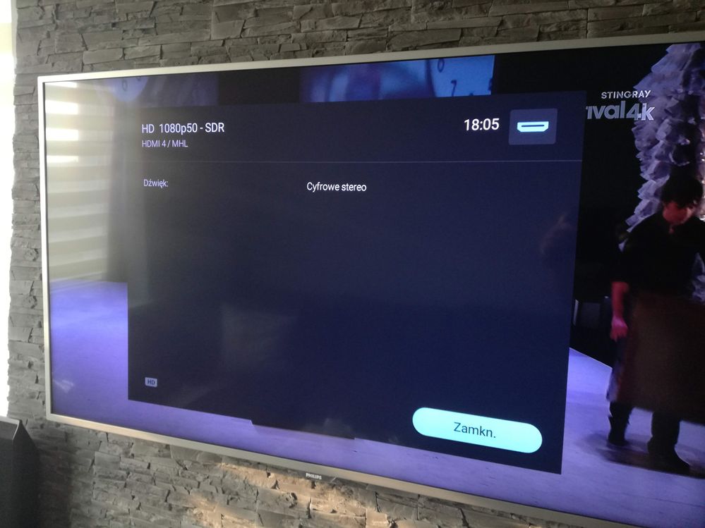

A jaka Ci się wyświetla rozdzielczość na kanale nadawanym w 4K ? Nie ma możliwości wymuszenia 4K na kanałach HD.

Jak mogę to sprawdzić?
Jak zmienić rozdzielczość na 4K?
Po naciśnięciu przycisku INFO na pilocie

Przykre jest to że jeśli człowiek nie ma pojęcia to żyje w niewiedzy że to co ogląda na kanale 4K tak na prawdę jest fullHD...
IMG_20180906_180528.jpgz YT nie mam problemów ogladanie w 4K - rewelacja obraz

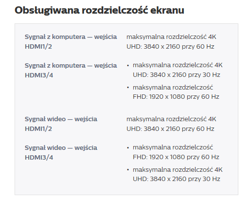

@RA_FEEL_ITA dekoder jest wpięty bezpośrednio do TV ?
