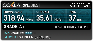

Mozesz zrobic speedtesta do Duseldorf "code2site" (zachodnie niemcy) teraz ?
I ewentualnie winmtr do 178.209.40.112
Byłbym wdzieczny
  • 20
  • 8
Orange tragiczne wyjscie na swiat, kiepskie styki miedzyoperatorskie
http://www.speedtest.net/result/5880006296.png
Zwykła radiówka w technologii AC.Oto wynik do Twojego serwera.
