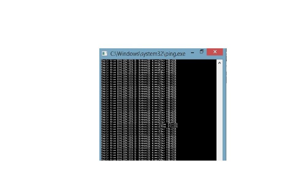

Odpowiedzi do tego adresu mam z pingiem 38 dla 32 bajtów i parametru  ttl= 251, od czasu do czasu jest skok do 110 w górę. Scrren w załaczniku.
Wzrost wartości PING po zmianie szybkości na 20 Mb
Latin0 napisał(-a):
@Latin0 Scrren bardzo nie czytelny, ale zgłaszaj problem nie z ping tylko jako niestabilny internet może cos zrobią z linia u ciebie.

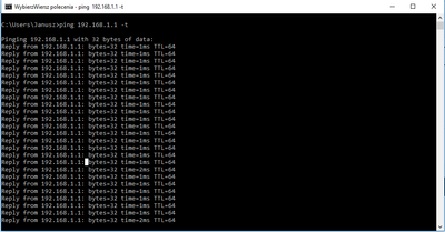

Jeszcze zapytam czy ping do routera nie skacze czyli do 192.168.1.1 można wrzucić obrazek z parametrami, ale jak ping skacze na linii to będzie się trzeba z technikami dogadać tak, żeby nie zlali klienta.
Ping do routera jest na poziomie 1 ms czasem 2 ms a sporadycznie co kilkanaście wyswietleń skok. Screana pozwole sobie nie zamieszczać zwzg na niską jakość powstałych obrazków.
@Latin0 Czyli problem leży po stronie linii
