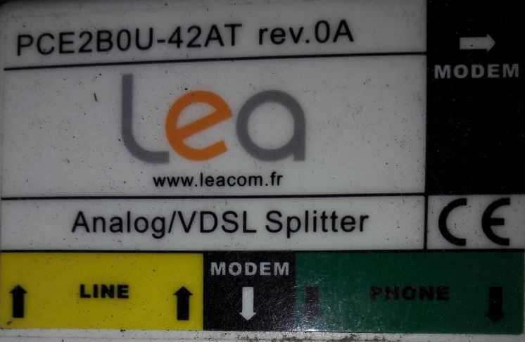

Witam. Moja propozycja to zmiana Asusa na TP-Linka, ale nie tylko. Kiedyś miałem najpierw D-Linki, później też Asusa (ładne i przejrzyste menu), ale ciągle coś się chrzaniło i w końcu kupiłem Router TP-linka Archer D5. Choć na początku też się chrzaniło. W końcu na moją prośbę przyszedł technik, pociągnął od skrzynki na budynku sąsiada nowy kabel, dodatkowo wymienił filtr z takiego taniego ogólnie dostępnego na swój (zamieszczam zdjęcie) i się wreszcie problemy skończyły z rwaniem łącza.

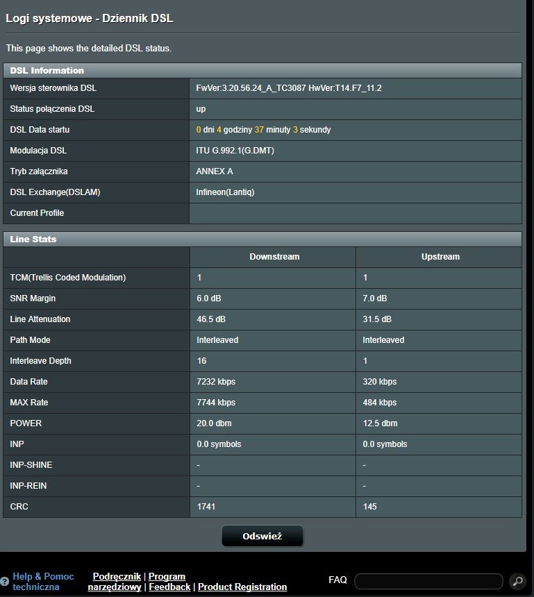

@mateusz54bCzy przed napisaniem postu robiłeś reset routera jeśli nie to daj statystyki dsl.

@mateusz54bSypie błędami linia do poprawienia możesz też zgłosić sprzęt do naprawy dostaniesz nowy i zobaczysz czy tak samo jest i ponowne zgłoszenie do Orange.
