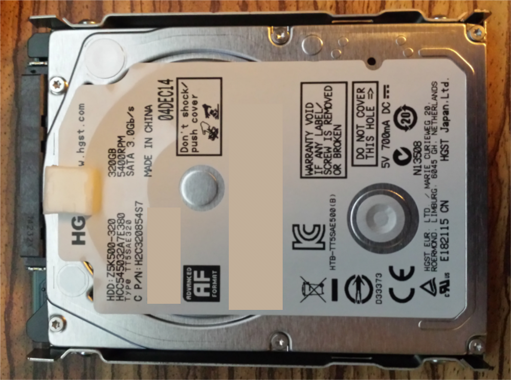

Tak, sprawdzałem to w praktyce na kilku dyskach. Od razu napisze że sama obudowa nic nie wnosi, jest to dosłownie obudowa, widoczne złącze prowadzi prosto do dysku. Menu serwisowe owszem widzi dysk, nawet go sobie formatuje ale i tak nic z tego. Dekoder obsługuje jedynie dedykowane dyski. Możnaby pewnie podłaczyć inne ale wymagałoby to raczej modyfikacji oprogramowania dysku. W razie czego pisadam oryginalny dysk, służę pomocą gdyby ktoś chciał o nim cois wiedzieć
Dla zainteresowanych takie coś siedzi w tym dekoderze:
