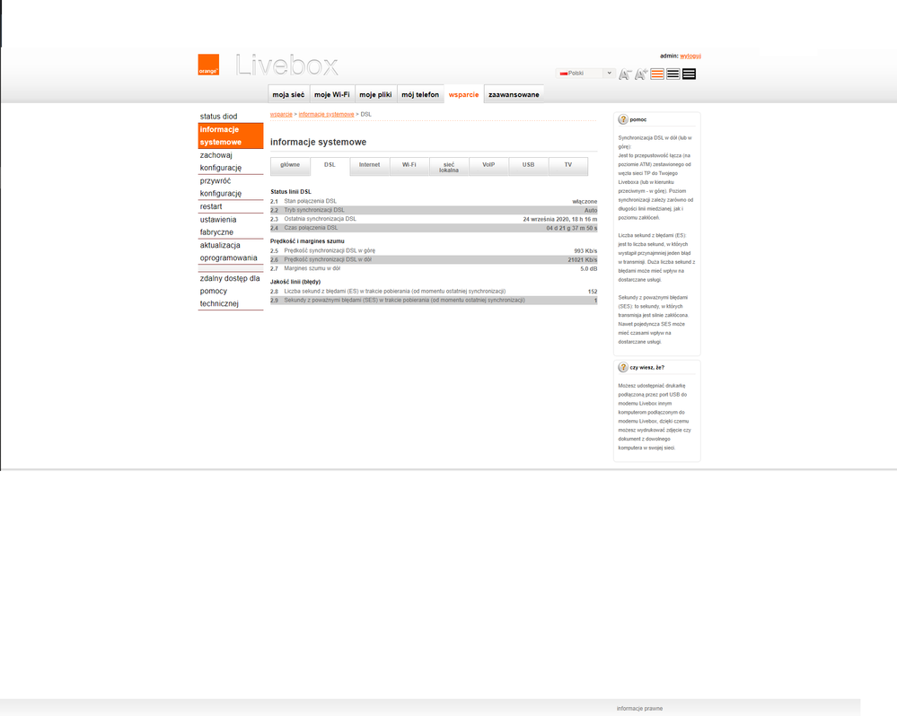

@SeQQuPL Jak zwykle wtrącę swoje dwa grosze...Jeśli faktycznie długość linii to około 140m, to teoretycznie zamiana uzależniona jest od kart VDSL na centrali i ich zajętości. W małych miasteczkach najbliższe szafy kablowe instalowane są przy centralach, więc dystans ten może faktycznie być niewiele większy. Zasięg usługi VDSL to 1,3km z tym, że im dłuższa linia, tym mniejsza prędkość. Przy instalacji ważne są odczepy na linii (równoległe gniazda w domu) i jakość złączy (na krótkim odcinku to ma mniejsze znaczenie). Jeśli masz modem Funbox2.0, to weryfikacja może się odbyć bez konieczności wizyty montera i wymiany modemu.
Wklej screena z menu modemu z parametrami linii to powróżymy z fusów

No własnie , to jest tylko kwestia tego czy sa wlasnie te karty VDSL w tej centrali . Mam niestety Liveboxa 2.0 , ale i tak łap screena
