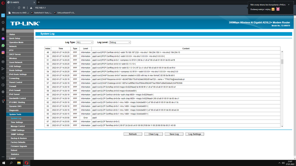

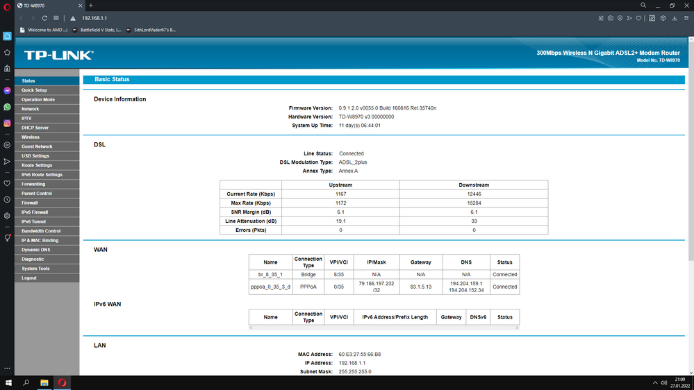

Zrzut ekranu (18).pngZrzut ekranu (13).pngping.jpgOdgrzewam kotleta.
Oczywiście Orange nic nie pomógł na poprzedni problem. 27 stycznia, znowu przyszły jakieś komunikaty na router i kolejne zwolnienie pingu o kolejne 10ms. W tej chwili jest 42ms z onet.pl. Za chwilę do warszawy będę miał ping jak do Chin, w tej chwili 55ms. Pierwszy kontakt z infolinia, jakiś młody chłopaczek sądząc po głosie stwierdził, że zrestartuje porty mojego połączenia, nie wiem czy to zrobił, bo żadnego restartu łącza nie było. Nic się nie zmieniło. Drugi kontakt, zdaje się, że ktoś bardziej "kumaty" przyjął zlecenia, ale na drugi dzień otrzymałem sms, że zlecenie zostało zakończone. Sprawdziłem przeplot na innym routerze i jest strata około 15ms. Co dalej z tym zrobić? Może ktoś z techników wchodzi na to forum i coś poradzi?

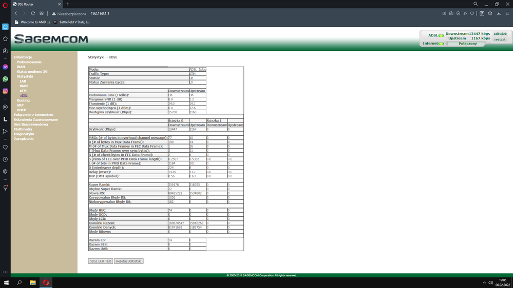

@jaryn
po 2 godzinach z odtwarzanym z netu filmem w fullhd taki log: Zrzut ekranu (21).png

@dexterlab
No słabe masz to łącze i będzie pewnie coraz gorzej. Współczuję. Pomóc nic nie mogę bo i niby jak. Skoro tak śledzisz czasy odpowiedzi (ping), to zakładam że chodzi ci o gry online? Jeśli tak, to raczej stawia Cię to w roli don Kichota. Chyba że chodzi C o coś innego niż gry, wtedy może dałoby się jakoś to skompensować.
