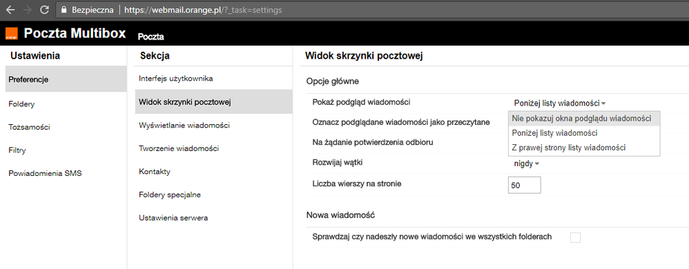

Co z interfejsem - czy będzie jakiś inny do wybory. Z tego nie da się korzystać. Na liście odebranych widzę 3 - 3,5 maila. Pół strony jest puste (zarezerwowane na podgląd)...

@achu wyłącz podgląd wiadomości (ustawienia skrzynki e-mail/Widok skrzynki pocztowej/Opcje główne/Pokaż podgląd wiadomości/Nie pokazuj okna podglądu wiadomości)

@achu, póki co innego interfejsu nie będzie, ale ten na https://webmail.orange.pl chyba jest jednak całkiem niezły 🙂 Czy po zrobieniu tego, co zaproponował @remano, czyli wyłączeniu podglądu masz jeszcze jakieś konkretne uwagi?

@Artur mnie ucieszyłby bardzje zwarty widok listy (w jednej linijce nadawca, temat, Data, rozmiar), wyłączenie podglądu i bym się przyzwyczaił...

@achu, "bardziej zwarty widok" przyjmujemy więc jako sugestię i gdy będziemy przygotowywać jakieś zmiany w widokach to rozważymy zmiany w tej kwestii.
A jeśli chodzi o wyłączenie podglądu to dobrze, że można zrobić to od ręki 🙂
