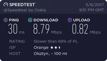

Całkiem możliwe, bo zamiast 13-14mb jak pokazywało wcześniej w speedtestach pokazuje teraz tyle: 1.PNG2.PNG
Data Rate też uległo zmianie o jakieś 2 tysiące, a margines w downstreamie wciąż taki sam.

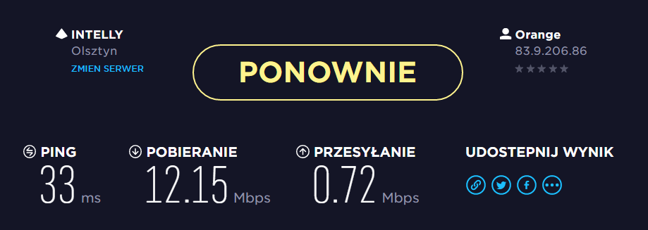

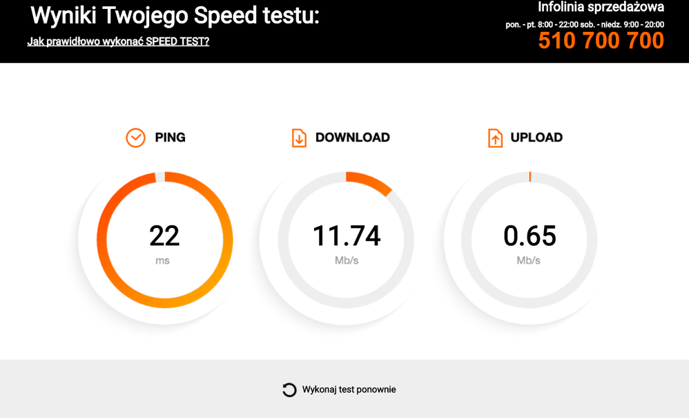

Ja mam też problem z przyciętymi wychodzącymi i ni jak nie można się doprosić o zmianę teraz sobie zgłoszenie wisi po dwukrotnym dzwonieniu. Mieli przyciąć wchodzące i są przycięte po to, żeby było stabilniej. W październiku z tym walczyłem i teraz ponowiłem, ale kompletna zlewa. Teraz łącze sobie działa na modulacji ADSL2.
Taki wynik do Olsztyna z W-wy.

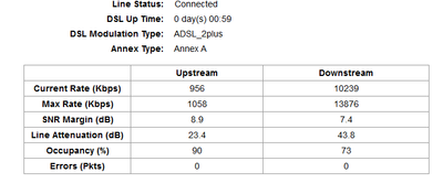

@matowsky71  do 10-ciu za daleko na lepszą prędkość teraz podłączyłem sobie inny router
6277007592
Jakiś czas temu podłączałem dwie sztuki TD-8961ND chyba w wersji V3. Nie całe 4 lata działały, oba padły w ten sam sposób jak się włączy to przez chwilę działały tak, że zdążyły się zalogować, a potem margines w dół, zerwanie i to koniec. Jak ostygły to na chwilę zadziałały.
Tamten router na modulacji adsl2+ ma tłumienie 41db (na fotce wyżej jest adsl2 -37.5db)
Jest załączona kontrola przepływu dlatego prędkość jest trochę mniejsza porównując uzyskane prędkości z obu routerów.
Ten 43,8 db przy tej samej modulacji.

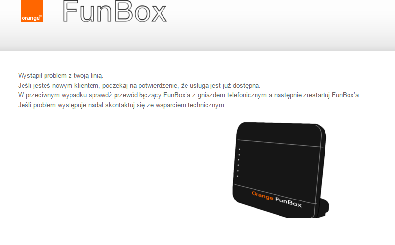

Kolejna noc i znowu nic nie rozłączyło... aż do teraz. Tyle, że tym razem spowodowane to było chyba przez pracę na linii, synchronizacja trwała z 5 minut a jak próbowałem wejść w jakąkolwiek stronę to wyskakiwało mi to:
Czasami zdarzały się takie problemy, ale wtedy też często znajomi w miejscowości obok również nie mieli internetu, więc to raczej co innego. Możliwe, że to wciąż związane z moją sprawą, bo jakby nie patrzeć w smsie dali czas do dzisiaj. Przed rozłączeniem margines zawsze wynosił ok 6.0-6.2, po ponownej synchronizacji wynosi teraz cały czas tyle:

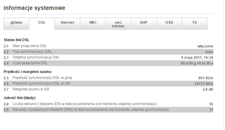

Choć przez chwilę zanim połączyło mnie z internetem widziałem nawet 7.5. Może zresestuję router...
Edit: Po restarcie: 3.PNG
Częste rozłączanie - zbyt niski margines SNR?
@matowsky71, jakość linii masz z błędami. Proponuję na 15 minut włączyć wsparcie zdalnej pomocy (ostatnia zakładka). U mnie tak:
